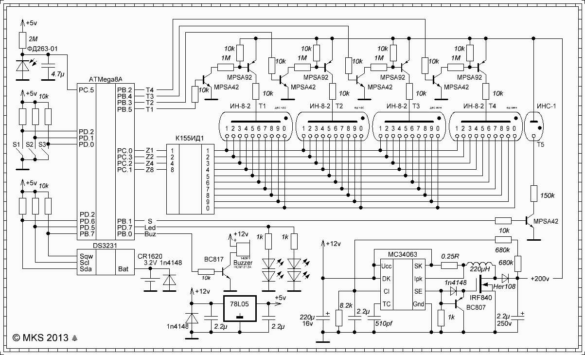

я так понял ваше предложение сводится к переводу систему на динамическую индикацию, а саму ИД1 заменить на 10 транзисторов. понимаете, я в своё время собрал штуки 3 часосв на газоразрядных лампах, мануал брал с сайта "лоботрясы", так вот там была всё таже динамическая индикация на к155ид1 и они работают по сей день. т.е. как я понимаю в работе дешефратора в режиме динамической индикации проблем нет, а вот в режиме статики что-то идет не по плану и всё идёт прахом. выход тут очевиден перевести всё на динамическую индикацию и одну ид1)))
значит транзисторы Q11-Q18 MPSA42 действительно не той структуры, нагунлил что есть так называем комплементарный транзистор к MPSA42, называется MPSA92. хотел его поменять, но потом поймал одного доцента Електроника он пояснил что я не смогу открыть транзистор с напряжением 180в на эммитрере если на базе всего 5в)))) по этой причине используется схема с картинки))) и сигнал (5в) сначало открывает транзистор MPSA42, который уже в свою очередь открывает MPSA92 который подаёт 180в на анод. теперь только остаётся уточнить номиналы сопротивлений.
плюс был найден косяк, в транзисторах 19 и 20 перепутаны местами эммитер и коллектор....

:facepalm: Сгорят оба транзистора. Анодные ключи собираются по типовой схеме.
MKS2013.jpg [112 KiB]

спасибо за ваше замечание, мне тут уже пояснили что в такой типовой схеме между коллектором MPSA42 и базой MPSA92 должен стоять реостат который будет на себе рассеивать напряжение открытия транзистора, оказывается даже есть расчетная работа для студентов, где они в зависимости от силы тока расчитывают номинал этого резистора :)) :)) :))
в общем возьму номиналы с вашего примера.
и тут появился вопрос, в вашем примере между коллектором MPSA92 и анодом лампы есть реостат. его ж обычно ставт при статической индикации, при динамической - нет. или как?

Назначение этого резистора - преобразовать источник напряжения в плохонький, но генератор тока. И режим индикации особой роли не играет. Номинал этого резистора будет меняться от скважности. Для статики он будет максимальным, для динамики - снижаться в зависимости от скважности. Нельзя забывать о таком параметре как средний ток.

Может, если при коммутации катодов при включенном анодном есть состояние >9. Т.е. программа должна снять анодное напряжение выключением всех анодных ключей -> выдержать паузу -> выдать код следующего символа -> включить соответствующий анодный ключ.
