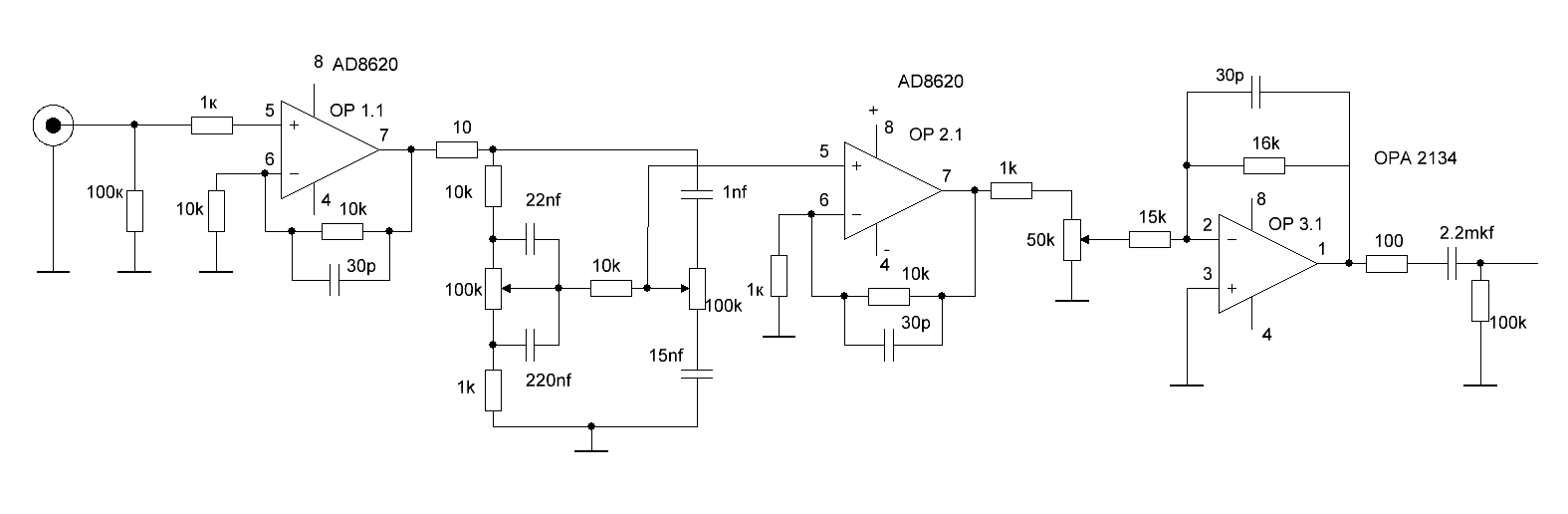

Уважаемые коллеги, любители винила! Примерно год я конструирую фонокорректоры, перепробовал наверно все схемы, но к правильному звуку подошел только сейчас. Я всегда недоумевал, есть стандартные постоянные времени коррекции RIAA. Почему же тогда в схемах и современных и 80-х годов в номиналах коррекции присутствует , что угодно. Вот хотя бы взять схему от Арктура 006. Там присутствуют чудовищные отклонения от стандарта. Я собрал его, да , играет но как . Ошибка в СЧ-3.7%, это еще куда ни шло, на ВЧ - 45%, на НЧ - 50%. У нас что была какая то своя кривая, отличная от кривой RIAA ? И поиcкав на просторах интернета, скудную так скажем информацию по этому вопросу, я натолкнулся на статью Stanley P. Lipshitz - "ON RIAA Equalization networks" , и до меня немного стало доходить, то что я не мог нигде найти. Там все разложено по полочкам и я для себя сделал отдельный файл, чтобы не забыть. Если получится я его сюда вставлю. Может кому и пригодится. И вот теперь корректор Арктура -006 исправленный по этой методики звучит изумительно. Правда микросхема стоит AD8620/
Добавлено after 7 hours 34 minutes 59 seconds:
Вот для примера. И примеров таких можно привести много
Резистор не показанный на схеме корректора- 150 ом

...Постоянные времени конкретного корректора могут учитывать особенности АЧХ примененной магнитной головки, а так же ёмкость соединительного кабеля. Поэтому ориентироваться лучше не на соотношения резисторов и конденсаторов, а на измеренную АЧХ, желательно - с использованием измерительной пластинки...

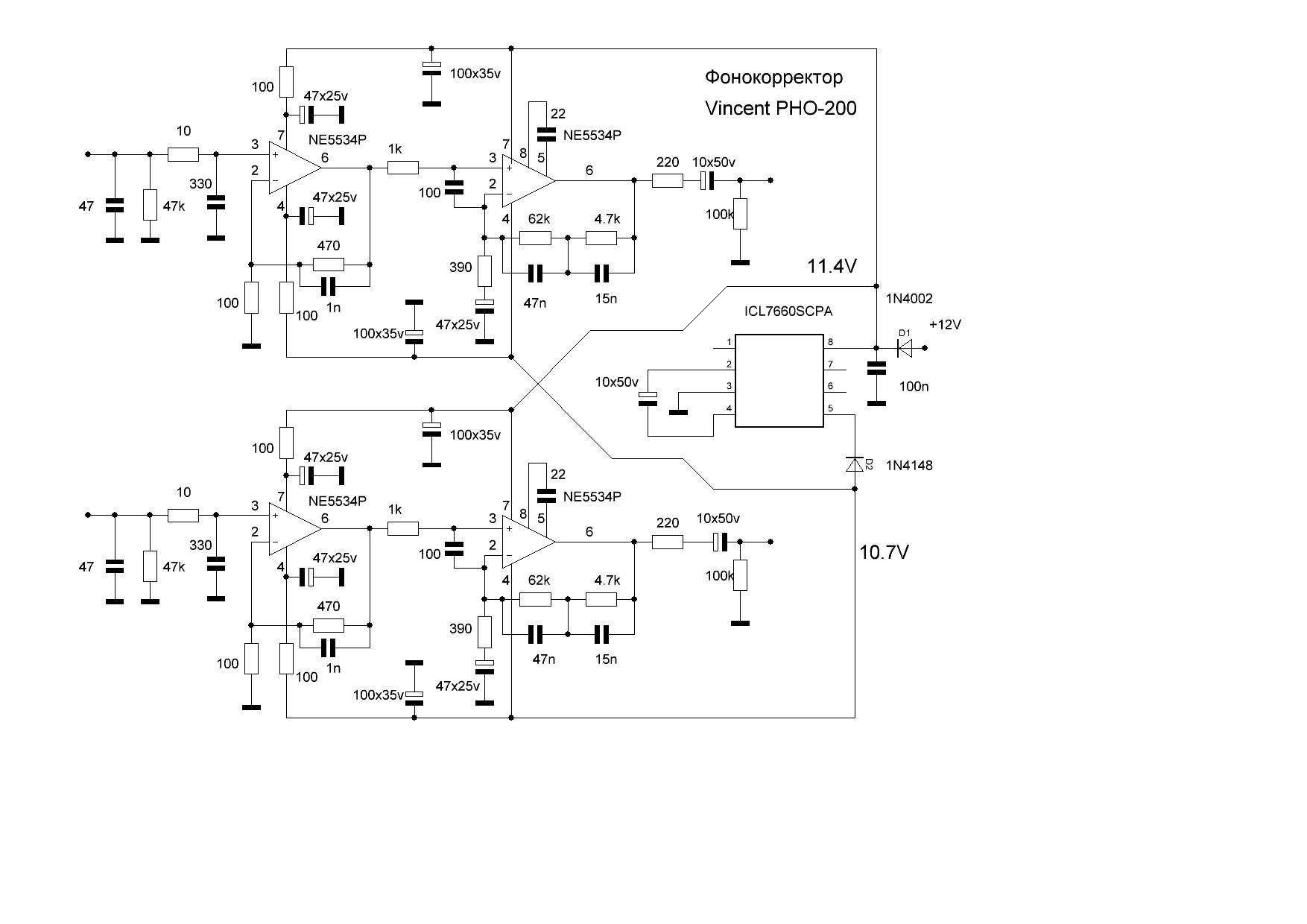

У меня подбор всех элементов менее %.Измерительной пластинки у меня пока к сожалению нет. Я просто знаю, как з. Но когда, например в фонокорректоре Vincent PHO- 200 средние частоты провалены на почти 15 процентов, мне это не надо измерять. И этот прибор сейчас стоит почти 20 тыс рублей. Сегодня я покажу как там сделано, для наглядности. Я понимаю, что нч и ВЧ- можно по регулировать тембром, но чем регулировать провал средних? Вот вопрос. И так до вечера.
Добавлено after 6 hours 2 minutes 38 seconds:
А вот как и обещал, первый файл это схема фирменного корректора Vincent PHO-200. Кто не верит, могу предоставить фото. А впрочем - предоставлю. Второй файл- это я просто взял из википедии стандартную коррекцию, прямо как будто рассчитанную для этого корректора.И все и звук пошел . Как положено. Я не знаю, кто изготовитель, то ли германия, то ли Китай, но я бы себе за 20 тыс. такой корректор бы не поставил. С новой коррекцией фоно просто зазвучал- ушел этот провал на средних частотах. Это мне сразу показал симулятор Multisim 14.0, ну и сам корректор на фирменных винилах, типа Майкл Джексон - BAD. Я еще немного помню, как он звучал в свое время. И стремлюсь воспроизвести такое же звучание. Главное, чтобы нравилось слушателю. Хотя мой сын , приезжая из Питера, иногда меня подправляет.Там можно заказать прослушку почти любого аппарата. ОН меня и сподвиг по новой , на эти действия - вспомнить мою любовь к винилу,за что я ему очень благодарен. Но это лирическое отступление, прошу простить.Файлы сейчас выложу

Господа, я извиняюсь, в таблице по Лифшицу опечатка - в третьей схеме коррекции сверху, R1 x C2 =75 Исправьте. Лучше я сам исправлю.

Не разделяю восторгов по поводу "Предусилителя корректора с рокот фильтром".
Он мало отличим от стандартных, имеющих широкое хождение преампов на ОУ с частонозависимой ОС.
Например корректор Арктур-006, Вега-120 ровно такой же, но без рокот фильтра.
Их возможности умеренные, а звучание скудноватое.
В формуле расчета не верно указано обозначение элемента.
Должно быть R6, а не R7. (см. RIAA по Липшицу).
