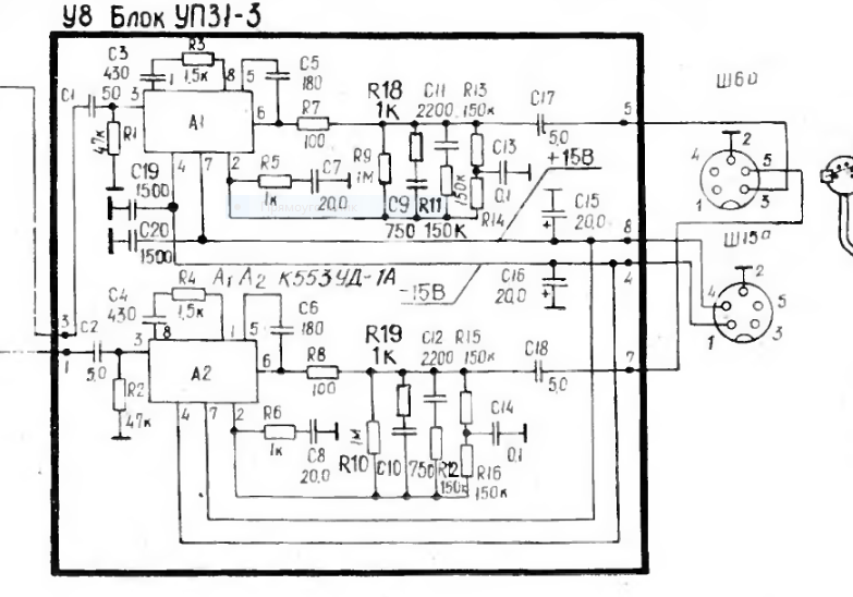

Я имел ввиду керамические, а не электролиты... Ну, а на входе/выходе может и неполярные электролиты.
Я и сказал - НЕПОЛЯРНЫЕ... Но учитывая, что рисунок делала какая-то курица, они могут оказаться и полярными.

Неполярные можно сделать и из полярных ёмкостью в 2 раза больше, включив их два встречно .

[uquote="ale0525",url="/forum/viewtopic.php?p=4581171#p4581171"]Задам вопрос по фонокорректору.
Добавлено after 2 minutes 7 seconds:
Добавлено after 1 minute 17 seconds:
Полярность указана только у С15 и с16 а у остальных какая?
Добавлено after 2 minutes 2 seconds:
Это я про с1,2,7,8,17,18.[/uquote]
По даташиту схема включения совсем другая . Почему?

[uquote="ale0525",url="/forum/viewtopic.php?p=4584426#p4584426"]По даташиту схема включения совсем другая . Почему?[/uquote]
Потому, что это звукосниматель, в отличие от схемы в ДШ, у него АЧХ другая...
Неправильно написал, не звукосниматель (откуда-то выплыло), а фонокорректор.
Теперь видно лучше, но и сейчас можно сказать так же - где полярность отмечена, те полярные, у остальных полярность не обозначена, значит они... Правильно, неполярные.

Но у меня в Мелодии 103М Выход 6 нога микросхемы и питание 4 нога и т.д?

Может там на схеме очепятка? Посмотрите и сравните с К(Р)544УД1(2).ale0525 писал(а):Но у меня в Мелодии 103М Выход 6 нога микросхемы и питание 4 нога и т.д?

Ну и что написано на корпусе микросхемы ? И кстати - а сколько ног у нее ?Но у меня в Мелодии 103М Выход 6 нога микросхемы и питание 4 нога и т.д?

[uquote="Муркиз",url="/forum/viewtopic.php?p=4585438#p4585438"]
553уд 1а и 14 ног
Ну и что написано на корпусе микросхемы ? И кстати - а сколько ног у нее ?[/uquote]Но у меня в Мелодии 103М Выход 6 нога микросхемы и питание 4 нога и т.д?
553уд 1а и 14 ног

См. изображение

[uquote="Муркиз",url="/forum/viewtopic.php?p=4585545#p4585545"]См. изображение
[/uquote]
То есть не очепятка. Есть такое включение как в Мелодии 103.

Именно. Другое назначение ног было у ее предшественницы 153уд1.
Не буду настаивать, но что-то припоминается, что первые экземпляры на 153уд1 были выпущены. Отсюда может быть и разночтение.

"Отсюда может быть и разночтение."
Оно м.б. только от того, что не удосужились посмотреть хотя бы картинки в сети: у ИМС 153 и 553 РАЗНЫЕ корпуса.

[uquote="Самый !",url="/forum/viewtopic.php?p=4586380#p4586380"]"Отсюда может быть и разночтение."
Оно м.б. только от того, что не удосужились посмотреть хотя бы картинки в сети: у ИМС 153 и 553 РАЗНЫЕ корпуса.[/uquote]
Нууу господа микросхема точно 553уд1а.
