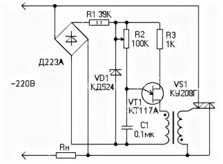

Схема вентилятора ВНС30 УХЛ4 модель ВЭ-6Р

У кого есть эта схема? Что там - тиристор или симистор?
Нашёл таки.
Китайский тестер транзисторов показывает тиристор, как 2 резистора 93 Ома и 56 МОм. Чем можно заменить его? А то BT138-600 придут лишь в октябре.

Советская древняя схема регуляторов мощности, в швейных машинках похожие были.
Это симистор в таком корпусе.
Схема классическая советская на аналоге одно переходного транзистора.
Её можно упростить если динистор поставить или КТ117
А зачем менять симистор? Он и должен показывать низкое
сопротивлением между управляющим и анодом.
Между катодом и анодом (условно) вообще нечего
не должно быть.
Заменить можно любимым симистором, но в этой схеме лучше советский
КУ208БМ в ТО-220
BTA-41-600
BTA-12-600
или любой что есть под рукой
Стоит проверить все диоды и транзисторы, и заменить МБМ конденсаторы на полипропилен типа К78-2
или импорт типа CCB

Увеличили мощность R9 до 2 ватт. Кстати, у меня он слегка подгоревший, но пока 1 кОм.
Собрал с плёночными конденсаторами, и включил на лампочку - не загорается. Потом обнаружил прогоревшую дорожку. Включил - лампочка загорается на полную яркость. Вывожу регулятор - начиная с середины и до конца лампочка горит на пол силы и мерцает, отсутствует одна полуволна, как будто я подключил через диод.

[uquote="GubaRewa",url="/forum/viewtopic.php?p=4461285#p4461285"]Собрал с плёночными конденсаторами, и включил на лампочку - не загорается.[/uquote]
Стоит проверить переменный резистор который с выключателем.
И всё остальное, ну и симистор, подкинуть любой - не забывая где условный анод и катод.
Обычно когда эта схема так себя ведёт это аналог одно переходного транзистора или
схема с лавинным режимом (с динисторами)криво работает. Если конденсаторы того же
номинала, то не в них дело. Возможно симистор подтекает под напряжением.

Странно, на лампу нет плавной регулировки, а на вентиляторе работает. Тиристор еле теплый, а мотор греется быстро.
Разводка на плате гадкая: дорожки тонкие, при выпаивании деталей контакты отрываются.
Симистор ЭП1.

Всё понятно, я ещё вчера об этом подумал, что бы вы проверили на моторе.
Схема под индуктивную нагрузку.
А лампочка это просто резистор.
Я такую пакость раньше встречал очень давно с древней медогонкой
тоже с асинхронным двигателем.
После включения очень плавно начинала увеличивать обороты.
Там в схеме сдох конденсатор МБМ и не было старта.
Правда лампочку к ней не подключал.

Схема 1993г
Плата гетинаксовая с маленькими пятаками и загнутыми выводами и потому выпаять чего из любопытства себе дороже.
Симистор ТО220 потому что лицом на плату.
Диоды в типоразмере КД522 с мутно синей широкой и может с двумя узкими полосками.
Может к двухватному резистору подключен стабилитрон Д814 в стекле. Полоска грязно серая.
Диод около транзисторов с белой полоской.
Хранение в гараже даром не прошло.
При проверке на лампочку.
Яркость лампочки 40 ватт уменьшалась незначительно, но заметно.
Такой проверки достаточно.
Конденсаторы МБМ 0.1 заменил на пленочные К73-15А но особо они не нужны. Это от помех.
