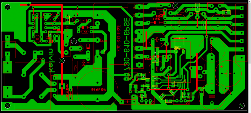

Валялась у меня плата от старого (с ЭЛТ) монитора. [17" Proview DX 777]
Есть желание собрать на базе его трансформатора (без перемотки) нового БП.

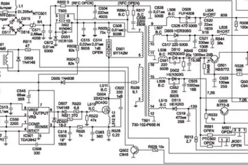

Не долго думая начертал схему:

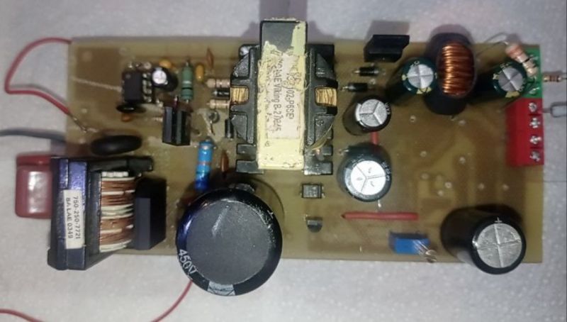

Начал собирать:
Самой схемы нет, всё стандартно. Обратноходовый на полевике, пока запаян FQPF5N60C.
По схеме с расположением детаоей можно понять основные элементы обвязки.

Стабилизация по шине 15,2в. (первая схема вывод 16).
Шунт(токовый) транзистора: 0,81 Ом + 1 Ом параллельно;

Сейчас это выглядит вот так:
Далее я припаял пленочный конденсатор 1.0 мкФ вместо предохранителя и подключил 220 в.
Снова заработало. на выходе тоже напряжение. Стабильность!!
