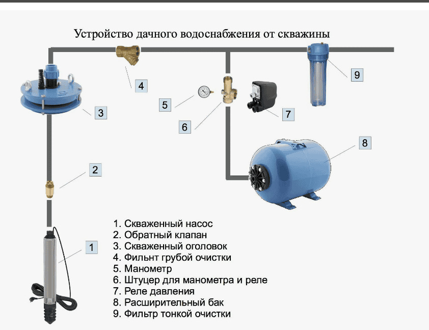

В отличии от тебя - муркизанутого теоретика, живущего в квартирке, я подробно и четко описал https://radiokot.ru/forum/viewtopic.php ... 6#p4598876 что такое дренажный насос, в том числе основные ключевые моменты и неисправности.
Устанавливать циркуляционный насос от отопления в стиралку это сюр. и бред, потому что пользователь данного насоса заипется выкручивать пробку и стравливать воздух из камеры насоса, где по итогу придет в негодность(срыв резьбы, шлица, износ прокладки). И перекрывать выход данного насоса также запрещено. Это к слову о твоих советах.
[uquote="23SD",url="/forum/viewtopic.php?p=4599160#p4599160"]На оборот максимально упростить работу и монтаж без всяких дополнении типа реле давления. Поставил насоса постирал и убрал.[/uquote]
Не хочешь возится с электроникой и ставить простое реле давление за 500 рублей, поставь перепускной клапан с отводом воды прямо в бочку и гоняй её по кругу насосом, перепускной клапан можешь сделать из обратного клапана, который необходимо разобрать (резьба у обратных клапанов уплотнена анаэробным герметиком, разбираются легко) и сменить пружину на более жесткую, пружина должна быть изготовлена из нержавеющей стали.
По простому не получится, потому что асинхронные экономные(в плане витков) двигателя китайских поделий не рассчитаны на большую нагрузку и длительную работу.
Еще можешь сточить крыльчатку снизив КПД насоса, дабы снизить нагрузку двигателя насоса, в тот момент когда его выход будет перекрыт электромагнитным клапаном стиральной машины.

Блин, прочитай, что ТС указал: минимальное 0,5 бар.
Хочу предупредить, если в бочке будет дождевая вода с крыши наверное нужен будет фильтр какой-то. В водостоках обычно грязи много. Листья старые, насекомые дохлые, ветки. Если у машинки есть входной фильтр, он сразу будет забит мусором. Поэтому насос лучше подвешивать, чтобы он воду не со дна брал. Хотя если будет обратка стравливаться в бочку, то весь осадок со дна все равно будет в воде. В общем советую фильтр продумать. Удачи…Да во тесть идея, взять дренажник, а что бы насос стравливал воду, сделать отверстие в шланге. Или тройник с краном один на машинку другой на стравливание.
- Сообщения: 26389
[uquote="HariusHek",url="/forum/viewtopic.php?p=4599189#p4599189"]Блин, прочитай, что ТС указал: минимальное 0,5 бар.[/uquote]
Да на моей тоже написано, но датчика давления у нее нет. И самотёком можно наполнять.

[uquote="Муркиз",url="/forum/viewtopic.php?p=4599187#p4599187"]И просто по быстренько к из интернета цитат надергал ?[/uquote]
И вновь обтекаешь:
1)
2)
3)
4)
И это лишь малая часть... Ленива было фотать вибрационник и прочие дренажники
А это для тебя недоступная роскошь:
Так что как говориться знай свое место.
[uquote="23SD",url="/forum/viewtopic.php?p=4599271#p4599271"]Вот какой лучше взять https://www.vseinstrumenti.ru/category/ ... 253A664802[/uquote]
Подойдет любой нормальный(не откровенное говно в плане цены) предохранительный клапан с регулировкой от 1 бара, можешь взять этот https://www.vseinstrumenti.ru/product/r ... 04-826711/
