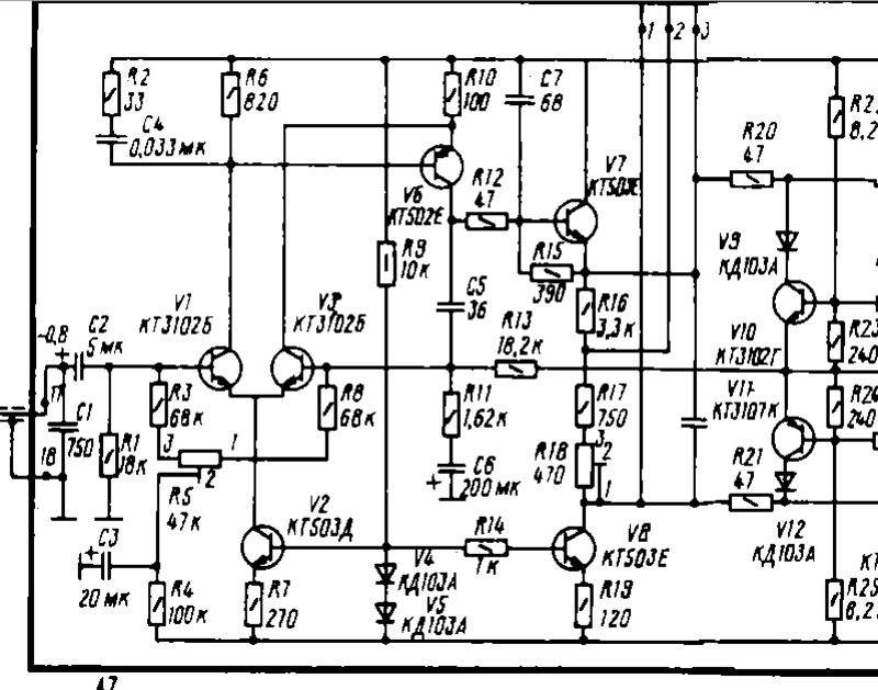

Звук есть, я смог, но возбуд присутствует тоже, надо его искать и резать, цепопки цобеля из оригинальной схемы пришлось поставить и их мало, надо искать где возбуд есть еще или корректировать номиналы, герц 400-450 летит в динамик.
В предыдущем сообщении я писал что унч не запускался, но один раз запустился, хотя я ничего не трогал, дак вот, постучал я слегка по транзисторам, нашел один кривой bcp56, резко реагировал на постукивания, видимо я его перегрел, когда впаивал, поменял и генератор пилы стал возбуды выдавать, который я исправил абзацем выше.
Ноль на выходе не выставлялся, плюс 1.6в и ничего с этим не сделать, пришлось схему модернезировать, теперь подстроечный резистор одной ногой не на вход идет, а в плюс питания, какие минусы могут быть у моего решения я не знаю, но знаю что оно работает и корректирует в широком диапазоне.
Унч почти заработал, я успокоился, на неделю его уберу в ящик, я заё*бся))

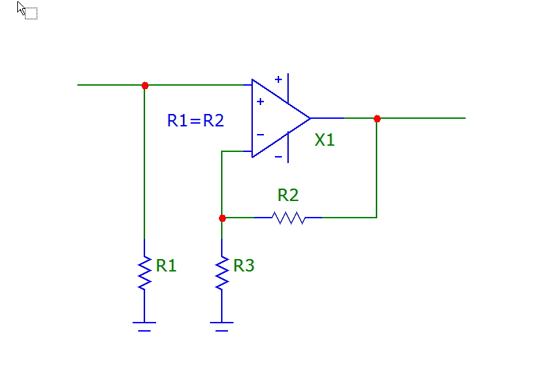

..где ты эту схему ИЗНАЧАЛЬНО ваще взял..?..Ифторик писал(а):Ноль на выходе не выставлялся, плюс 1.6в и ничего с этим не сделать, пришлось схему модернезировать, теперь подстроечный резистор одной ногой не на вход идет, а в плюс питания, какие минусы могут быть у моего решения я не знаю, но знаю что оно работает и корректирует в широком диапазоне.
..вот лишнее подтверждение тому, что не надо слушать придурков из интернета, а читать умные книжки и доходить до всего своими мозгами..
..тебе вроде говорили уже, что пропущен резистор с не инвертирующего входа дифкаскада на землю (R1 в моем скриншоте), но ты проигнорировал - отсюда и перекос..
..а сейчас ты еще сильнее перекосил дифкаскад, и вряд-ли усилитель с таким перекосом будет вааще нормально работать..
..это - базовая схема балансировки ДК Амфитона, но она тоже косячная, ибо просто разбалансирует ДК, пуская его на самотек, и просто подгоняя "ноль" на выходе..
..правильно балансировать ДК эмиттерным резистором в источнике тока - в сбалансированном ДК токи коллекторов будут примерно одинаковы..а уж сам ток коллектора ДК будет определятся нагрузочным резистором, соответственно, при изменении его номинала в любую сторону ДК так же разбалансируется, и потребует заново подбора резистора в ИТ..
Понял, в данный момент после 500гц сильные искажения идут, голос как из сторого кнопочного телефона, динамик которого залит вареньем)), а старый слабый компухтер (ноут) не дает мне ставить конденсаторы нормальные в симуляторе, они заряжаются у меня около часа, то есть 0.1 секунды расчитывается оооооочень долго при частоте пропускания не более 100гц, нагружая процессор на 100%, отсюда у меня и они все сильно порезаны по ёмкости и прогнать на частоте 1000гц и увидеть искажения, мне надо оставить комп на ночь, вот и получается как в симуляторе один в один, до 100гц без искажений, хах, своими куринными мозгами пока сложно понять для чего он и придется довериться готовым схемам, но эксперименты мне тоже интиресны, благодарю что носом тыкнули в ошибку

Не удержался, достал, переделал, конденсатор только на 100 мкф, другого нет под рукой, стало чуть получше, но не сильно, ступенька есть, чем выше частота, тем больше похожа на меандр, на неделю в командировку еду, потом буду искать качество, фото с ослика синус под нагрузкой маленького 4 ом динамика, который сжечь не жалко, без нагрузки то всё збс, чистый синус.
Ощущается легкий нагрев V3 и V12, в долгую может смогут тепло отводить, а может где то в них и есть проблема с искажениями синуса

Ифторик,
На твоей осциллограмме видно
1) возбуждение нижнего плеча пуш-пула
2) коммутационные искажения пуш-пула ( ступенька).
Начни с устранения возбуждения. Поставь ( подбери) конденсатор 1нФ (1000пф) между базой и коллектором выходного транзистора нижнего плеча пуш-пула.
Перед регулировкой тока покоя ( устранение ступеньки ) нужно обезопасить выходные ( дорогие ) транзисторы от аварийного сквозного тока. Для этого в разрыв цепей питания +30В и - 30В устанавливаются резисторы 39Ом 2Вт. исправный усилитель шушурина и сними должен работать нормально на малой громкости После полной отладки УНЧ эти резисторы удаляют или закорачивают предохранителями на 3А
Удачи

В том то и дело, что шаг в симуляторе поменять можно, но как он считает 100 герц в минуту, так он и будет считать, то есть 1000 герц или одна секунда будет в десять раз дольше просчитываться.
Искажения и возбуд из-за мелкого конденсатора С5 по оригинальной схеме, у меня есть только 1пф и 300пф, один пикофарад не даёт толку, возбуд на мегагерцы, 1нанофарад по симулятору дает совсем маленькие искажения, думал прокатит, а нет, 300пф чуть чуть получше, чем 1нф, по этому воткнул 2 последовательно по 300пф, стало что то отдаленное похоже на звук, возбуд небольшой совсем, чтоб услышать искажения, надо хорошо знать как должна играть какая то песня, думаю куплю по несколько штук от 30пф до 100пф и буду их подбирать, но это будет уже через неделю.
Транзистор V12 греется по симулятору на 0.3 ватта, примерно так и получается по факту, проглядел этот момент, он хорошо такой горяченький в корпусе sot223 (на фото его хорошо видно прямо по центру), по даташиту 0.5W может одтать в плату, придется припаять палочку хотя бы для него, торчащюю кверху, номиналы лень подгонять)) а потом начнется квест по поиску радиаторов силовых, потому что такой как на фото у меня всего один, и по опыту TDA, он при температуре окружающей среды 50 градусов (в авто летом печка в салоне) 2 канала на сабики совсем никак не вывозил, пальцы обжигал, хотя в защиту никогда не уходил, я так его и жарил на постоянку, а тут аж раза в 2 тепла больше будет, если еще повезет
