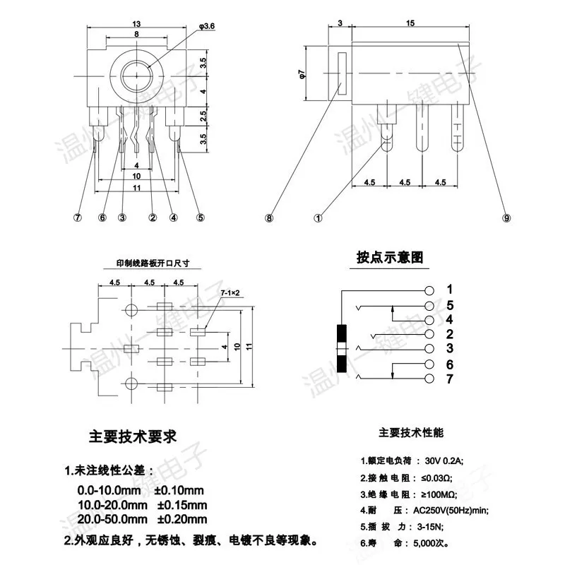

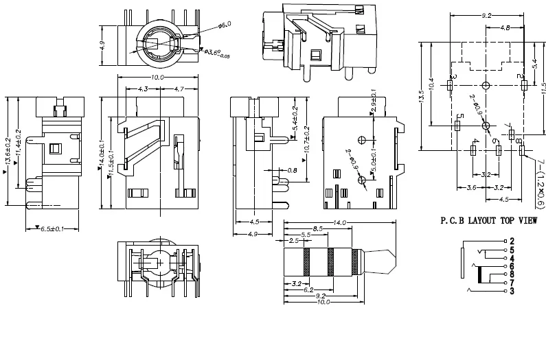

Конечно, существуют, и их много разновидностей, вот только найти подходящий- это как найти алмаз в куче навоза.Glum Person писал(а):существуют ли в природе 3.5 мм гнёзда с другими схемами размыкания, позволяющими реализовать мою задумку
В схемах компьютерной акустики они обозначены как: "Phone jack 7p"
или "7pin earphone jack"
Проблема в том, что, семи, восьми, девяти и десяти контактные джеки есть с самой разной схемой коммутации
Например, запросы на алишке выдали вот это: https://aliexpress.ru/item/32811541166.html
"Телефонный разъем 3,5 мм 7-контактный стерео аудио разъем для 4-полюсного аудиоразъема"
Или: https://aliexpress.ru/item/1005004641339249.html
Оно или нет- не совсем понятно..
зы.. Самый простой вариант- найти "донора" подходящую компьютерную колонку..

Возьмите с собой те кусочки схем, что я выкладывал, и, просто покажите, если "(чел там знающий)", то поймёт..Glum Person писал(а):Я на днях собираюсь в город, зайду и в магазинчик радиодеталей (а вдруг, чем чёрт не шутит). Как грамотно и лаконично объяснить продавцу (чел там знающий), чего мне собственно нужно?

АлександрЛ, заходил в лавку, "а вдруг" не случилось, продавец сказал, что только под заказ и попозже. Отсюда вопрос: какая из приведённых выше схем должна быть в приоритете по простоте реализации в железе, то бишь надёжности (по своему опыту знаю, что такого типа гнёзда быстро разбалтываются)? Спрашиваю т.к. моих способностей не хватает для мысленной конвертации электросхем (особенно 2-ой, которая без входа) в механические конструкции.
А то, что это совершенно однотипые схемы, у вас мысли не возникло? Там вариантов нет- 2 пары, изолированных от остальных, контактов, которые размыкаются при втыкании разъёма - через них подкдючаются динамки, К тем контактам, на которые поступает сигнал от УНЧ, соединяются через резисторы с контактами, к которым будут "прислоняться" носик и серединка джека, и ещё один контакт- "общий"- (земля).Glum Person писал(а):Отсюда вопрос: какая из приведённых выше схем должна быть в приоритете по простоте реализации в железе, то бишь надёжности (по своему опыту знаю, что такого типа гнёзда быстро разбалтываются)? Спрашиваю т.к. моих способностей не хватает для мысленной конвертации электросхем
