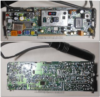

плата автомобильного тюнера

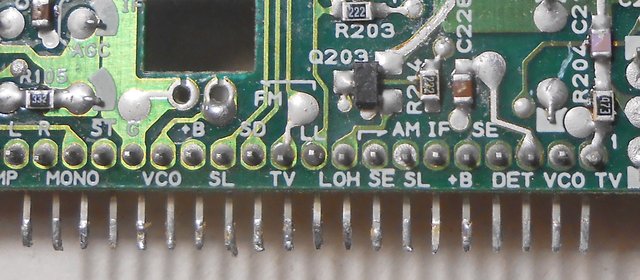

Расшифровку обозначений подписанных на контактах.

А чо по аппарату в котором стоял схему никак поискатт?
Re: плата автомобильного тюнера
Эту плату купил на "мешке" лет пять назад, откуда и где стояла неизвестно.
Сам продавец не знал. Видимо выдрали из магнитолы с помойки.
Скорее всего это руины Pioneer, так как там две ИМС этой конторы.
Одна явно FM PA4017, модуль FM аналоговый, и ИМС управления PA4012B
Было бы понятнее если на неё можно было бы найти даташит.
Вроде твоя
https://radiokot.ru/lab/controller/43/
Спасибки, это я видел, но указанный PIONEER 6550 в скачанном сервис мануале
имеет совершенно другой тюнер и ножек там больше по схеме.
Видимо автор поста модель точно не посмотрел.
У PIONEER были модели с буквами DEH, PEN, AVH
Скорее всего это
- Вложения
- 1273_KEH-M7500_M680_.rar
- (453.75 КБ) 63 скачивания
- pioneer_keh-m6500_keh-m6550_sch.pdf
- (1.17 МБ) 74 скачивания
Да, это оно. Спасибо огромное! Дай вам бог штук 40..50 детей.
