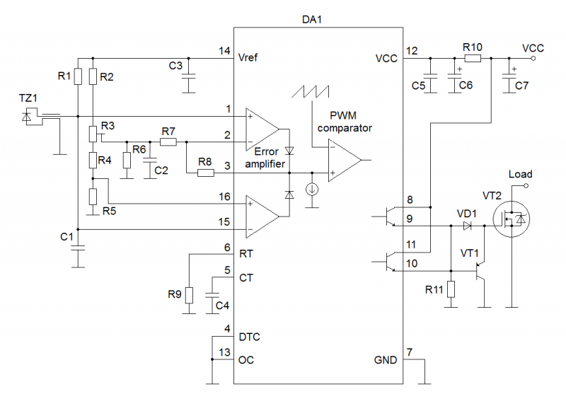

Стянул недавно где - то на просторах тырнета (для коллекции):
НЕ ПРОВЕРЯЛ!
:roll:
В теории там и 555ю можно прилепить...
:roll:

Опорное не стабилизировано, будет очень грубо, +/-10...20...30 градусов? TL431 надо ставить как минимум.
Полевик можно было бы поставить, допускающий 12в на затворе, а стабилитрон выбросить.
C3 там сильно лишний еще по моему.
Главное, тут нету гистерезиса, вблизи целевой температуры, будет либо участок линейного режима, либо хаотические переключения.

TZ1 LM135/235/335
DA1 TL494 DIP-16
VT1 2N4403
VT2 IRF3205
VD1 1N4148
R1 1K
R2 120E
R3 470E ADJ
R4 200E
R5 200E
R6 100K
R7 >= 1K (*)
R8 510K
R9 47K (for 23,4kHz)
R10 4.7E
R11 1K
C1 1000pF 50V
C2 1000pF 50V
C3 0.1uF 50V
C4 1000pF 50V Film
C5 0.1uF 50V
C6 220uF 35V D=8
C7 220uF 35V D=8
Так сказать, версия 1.0...
Предварительные испытания:
Картонная коробка 8л. Нагреватель из резисторов МЛТ-2 мощностью 12Вт. В коробке на 10град. больше чем снаружи.
Колебания мощности от 0,6 до 0,7.
Колебания температуры 0,2град.
Период колебаний - минуты.
Схема защищена от обрыва или КЗ датчика, обрыва движка подстроечника.
КУ ошибки возможно слишком велик, но подозреваю что колебания в любом случае неизбежны, не уверен, стоит ли его уменьшать.
Может что еще доработать, подстроить...

[uquote="~Dimon~",url="/forum/viewtopic.php?p=4608295#p4608295"]Опорное не стабилизировано, будет очень грубо, +/-10...20...30 градусов?
Главное, тут нету гистерезиса[/uquote]
Шим-чипу этот гистерезис не особо и нужен .
Для нетребовательных детских поделок подойдет .
Не забыть проградуировать и на ручке потенциометра нарисовать 30...40...50...60...70 С .
Сообщения: 467
Зарегистрирован: Пт окт 28, 2011 16:01:18
Сообщение ~Dimon~ »
В той схеме, на LM358.
Если установить температуру +50 например, при питании 5в, затем поднять питание до 12в, установка температуры сместится к +120.
Нужно либо строго стабилизировать питание, либо стабилизировать опорное, что более правильно.
Инерция нагревателя, далеко не единственная проблема.
Но если она волнует - не надо делать его на резисторах :-)
Открытую нихромовую проволоку взять, потоньше, не раскалять ее.
Можно еще тупо кулером воздух гонять.

[uquote="~Dimon~",url="/forum/viewtopic.php?p=4609326#p4609326"]Инерция нагревателя, далеко не единственная проблема.[/uquote]
При чем тут инерция ? Чем больше рассеивание тепла в окружающуюю среду , тем быстрее остынет .
Если хорошая теплоизоляция - то и нагрев надо минимальный . Только от теплоемкости яиц в инкубаторе :facepalm: .

Уменьшение КУ ошибки устраняет колебания и заброс температуры при старте.
Но и скорость парирования возмущений наверное пострадает. Если например дверь открыть-закрыть.
При R7 = 10кОм, температуру в тестовой коробке держит в пределах 0,1град., колебаний коэф. заполнения ШИМ на ослоскопе уже не заметно.
Но все равно оставляю его со звездочкой, может понадобится подбор под конкретные условия.

Не надо, ПИД избыточен, и настраивать его - целое колдунство.
Куда дальше можно развить эту идею:
- Переделать выход и прицепить элемент пельтье, получив возможность автоматически регулировать в обе стороны (нагрев/охлаждение). Только про конденсат не забудьте.
- Пропорциональное управление моторами постоянного тока, светильниками, чем угодно вообще.
У нас есть ШИМ, позволяющий менять заполнение, пропорционально некоторому входному сигналу, и даже 1-2 халявных опера (TL494/TL598/SG3524/SG3525/KA7500),
дальше просто наколдовываем входные цепи под свою задачу.
