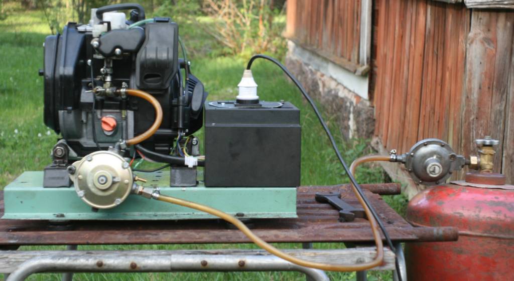

Вот на фото мотор от Кипора ig1000 переделаный для стационарного использования на пропане. Я бы его от основания открутил и отдал.
Но пока не знаю как отправить. Живу в деревне,в отдаленной и довольно труднодоступной местности. До ближайшей почты 8 км,на лодке по морю. Доберусь до них - спрошу что они про отправку железок думают.
Но на эксперименты пойдет. Меньше 2.5 тыс моточасов у меня ни один не накручивал. Самое
большое было 4 тыс.

Мотор там не слишком интересный с так сказать двигателестроительной точки зрения.Хочу попробовать собрать схему управления этим генератором. Но нужен сам генератор.
большое было 4 тыс.

WatchCat, а как Вы на пропан переделали движок от кипора? Я не нашел пропанового карбюратора под данный размер. От 168F карб идет заметно больше - как расстояние между шпилек на 2-3 мм шире, так и входное и выходное отверстие заметно шире. Даже не представляю, как переделать.
Я посмотрел по карте, где Вы находитесь. Все думал, что я в глушь забрался, но у Вас вообще полный отрыв от цивилизации на острове.
Теперь понимаю, что электричество туда Вам никогда не проведут. О ветряке не думали? Ведь ветра там как раз сильные должны быть, и можно этим воспользоваться помимо солнечных батарей. С добычей воды нет проблем? Ведь вокруг морская вода.
