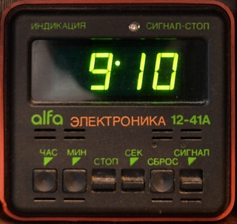

Собрал часы https://radiokot.ru/forum/viewtopic.php ... 71#p469771 . МК прошил, верефицировался, Fuse зашил, как на картинке выше. Включил, светят только средние сегменты, на кнопки не реагирует. До этого проверил без МК, сегменты не светятся. Подавал +5в на сетки и соответствующие сегменты, все загораются. Транзистор на средние сегменты менял, всё по старому. Получается МК открывает все сетки и средние сегменты. Подскажите куда копать?
Перепрошил МК, ничего не поменялось. Раньше сделал 3 часов на ИВ-18. Нормально работали.

почему-то светят нули в инверсии.....если трое часов работали, то в этих что-то ж не так сделал...

Если бы знал, то и не спрашивал бы. Часы на ИВ-18 заводились сразу после прошивки. Эти на ИВ-12 никакой реакции. МК перепрошивал, верефицируется, Fuse залил. По ссылке у автора только hex. Fuse нету, может не те шью. LOW A4. HIGH DF.
Сообщения: 44374
alex-551 писал(а):Часы на ИВ-18 заводились сразу после прошивки. Эти на ИВ-12 никакой реакции.
То есть то, что ВСЕ вакуумно-люминесцентные индикаторы работают по одному и тому же принципу, вам неизвестно? Одноразрядные индикаторы в принципе взаимозаменяемые, при условии подачи правильного напряжения накала, многоразрядные- тоже, в общем-то "условно взаимозаменяемые", и из одноразрядных индикаторов всегда можно набрать "многоразрядный".. Может, вы транзисторы перепутали? Или с питанием что-то напутали?
alex-551 писал(а):Раньше сделал 3 часов на ИВ-18. Нормально работали.
"раньше" это были ДРУГИЕ часы!
зы.. Кстати, в этих часах не предусмотрено подачи отрицательного запирающего напряжения на аноды, хотя это вполне можно было бы сделать.

Да я и понимаю, что ИВ-18 другие часы и принцип работы ВЛИ мне известен. Транзисторы p-n-p. специально проверил тестером перед пайкой.. При отсутствии МК ничего не светится. Подавал +5в (+ + 36в) на сетки и сегменты, всё работает. Вставляю МК горят только средние сегменты, ничего не меняется, на кнопки не реагирует.
Заменил часовую микросхему, стали реагировать на кнопки, не все сегменты светились, с этим разберусь. Но сгорел МК. Питание подавалась проводками, коротнул на МК. Заказал из Китая, теперь проект пока отложу.
