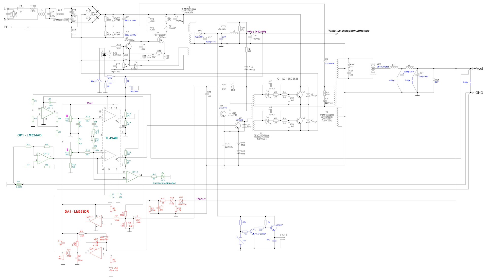

Выгорает силовой транзистор ATX
Да уж... Вот такая фигня с температурой. Не говоря уже о токах.
Я бы всё таки оставил защиту по току на 16 ноге.

[uquote="Agaev",url="/forum/viewtopic.php?p=4613735#p4613735"]Да уж... Вот такая фигня с температурой. Не говоря уже о токах.[/uquote]
Согласен. Это я склепал на скорую руку. Буду перематывать.

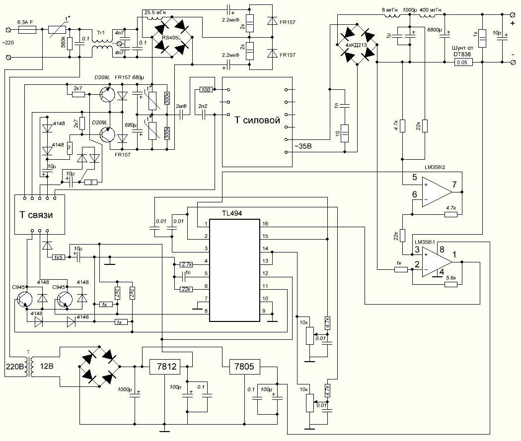

[uquote="vanya789",url="/forum/viewtopic.php?p=4613556#p4613556"]zenner, 12 вольт снять можно, но только совсем чуть-чуть, а хочется всю мощь БП
[/uquote]
То есть, всего нужно 12в от него получить?
Не проще ли серверный БП купить? На авито или на мешке их можно найти иногда по 700р за 800W
https://dsp-shop.ru/files/products/HP-3 ... 00x800.jpg
По уже проверенным чужим схемам не пробовали сверятся?

zenner, спасибо за схемы!
когда занимался ЛБП, пытался найти что-то подобное. до внедрения LM дело так и не дошло, хотя были надежды, что получится таким образом исключить писк-треск.
но тут вопрос регулировки не поднимался. просто урезать схему, оставить штатный делитель и получить 300ватт при 12в.
серверный БП имеется, но был вопрос принципа.
БП под переделку оказался поврежденным, я не заметил сразу пробой выходного диода и вот такой итог
