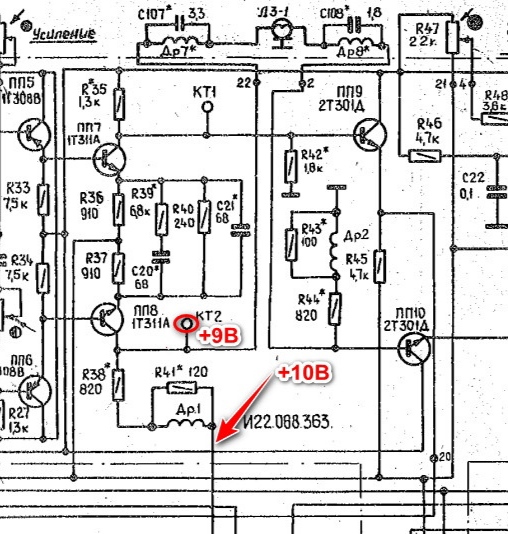

Здравствуйте. Подскажите, пожалуйста, такое поведение луча по оси Y чем может быть обусловлено?
https://youtu.be/jPS2qXQwfPs?si=-g0FG-K_xkKTKwsg
При вращении ручки Y влево до упора, луч опускается чуть ниже середины центра элт. При вращении вправо, луч стремительно уходит вверх за пределы элт.
Вторая проблема - это полное отсутствие реакции при подаче на вход прибора сигнала. Подавался сигнал напрямую, минуя аттеньатор, реакции тоже нет.

Проверил некоторые транзисторы. На ПП8 сильное несоответствие, или ошибка в книге в таблице напряжений. На коллекторе по книге должно быть +3В, а по факту там +9В. Но откуда там быть трём вольтам, если с блока питания приходит +10В на коллектор ПП8 через резистор и дроссель.

trmntr, На базах (и эмиттерах) ПП7,8 ДОЛЖНЫ быть равные значения (если луч в центре).
См. предыдущие каскады, крути смещение по вертикали. :roll:

Динозавр, измерил. Напряжения на базах и эммитерах на этих двух транзисторах при вращении ручки Y меняется от силы в пределах 0,1В. На коллекторах может разница в полвольта.
Дополнительные замеры:

trmntr,---при вращении ручки Y меняется от силы в пределах 0,1В.---
На базах ПП7 и ПП8 должны быть одинаковые напряжения.
См. предыдущие каскады, :solder:

Динозавр, выпаивал транзисторы пп1-пп8, проверял их мультиметром, и lcr-t4 тесером. Аномалий не выявил. Впаял их обратно, но одинаковые поменял местами. Ничего не изменилось.

trmntr, Начинают обычно с анализа режимов по постоянному току и предположений о причинах несоответствия требуемым.
Кроме неисправных транзисторов бывают и другие дефекты, вроде "холодной пайки" провода в плате, и много чего ещё между этими крайними случаями. :(
Поиск неисправности - дело творческое, удачи. :solder:

Динозавр, выяснилось, что катушка Л3-1 в обрыве...
Добавлено after 4 hours 57 minutes 41 second:
Катушку восстановил, был обрыв с одного края. После этого поведение луча никак не изменилось, по прежнему полностью отсутствует усиление по Y. Если на коллекторе ПП8 у меня было +9В, ( а должно быть около +3), то теперь там после ремонта катушки +0,7В

Отчитываюсь...
Осциллограф отремонтирован. Проблема оказалась в коротком замыкании базы пп10 на землю в точке, обозначенной на схеме ниже. (Касание провода в точке пайки к шляпке винтика)
Из за этого кз вероятно была выведена из строя катушка (Л3-1) линии задержки
