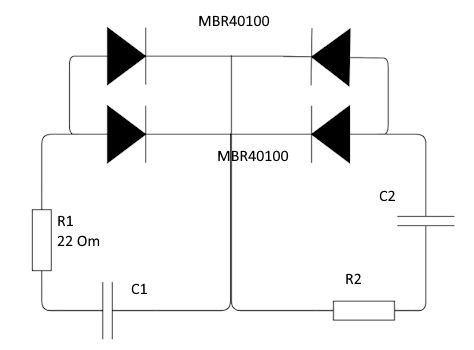

Подскажите, какие номиналы могли стоять в слегка подгорелом блоке питания?
Блок питания ПК в один момент сделал вонючий пшик, несмотря на то что сохранил работоспособность, был извлечён для осмотра.
В процессе осмотра вспухшие конденсаторы были заменены.
Остался лишь вопрос с прогаром на плате.
Выгорела некая RC цепочка которая стоит на спаренных сдвоенных диодах MBR40100 который идут на +12 вольт
Погорельцы:
R1 C1
R2 C2
Образно нарисовал схему как они стояли, фото прикрепить не удалось:
кусок схемы
(7.99 КБ) 110 скачиваний
Номиналы конденсаторов в силу обугленности понять не удалось, резистор R1 похоже что на 22 ома.
Что там могло стоять, какие номиналы?
на плате напиcано 8688f , схемы блока сходу не нашёл.
выгоревшая часть
(43.03 КБ) 118 скачиваний
Нашёл в интернете выгоревшую часть, резистор правда 220
конденсаторы осталось угадать
Сообщения: 519
Зарегистрирован: Пт авг 26, 2016 07:02:30
Откуда: Симферополь
Сообщение vladzirka »
4700пФ, 10нФ а резисторы 10-20 Ом

Конденсаторы еще на 100-250В должны быть.
