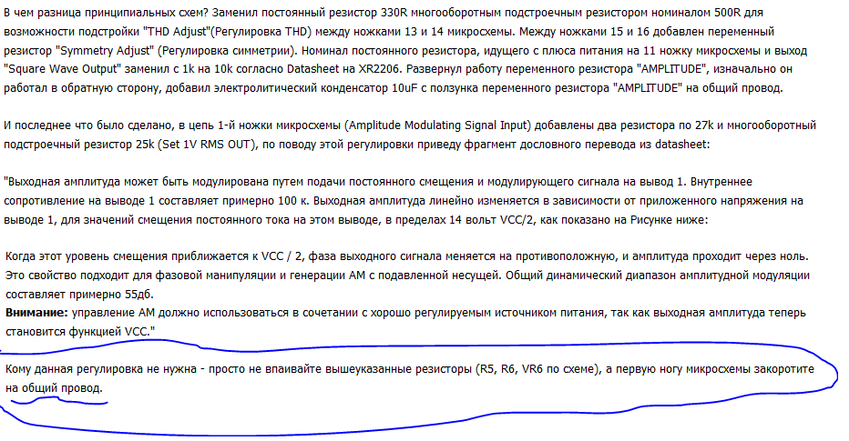

Купил набор- конструктор генератора собрал- работает вместо синуса ближе форма к треугольному сигналу искажена, но не регулирует амплитуду сигнала от 0-3в как в описании.Он на микре XR2206CP.У меня диапазон регул почти не заметен от 4,65-4,77v.Перем резистор R4 50к в допуске= 47,6к.Мне необходимо откалибровать щуп для купленного недавно осцила BSIDE ZT-702S и подать для этого на вх не более 4в/1kHz.Cхема мелкая неразборчивая приложена и нечитаемая почти. В инете схему нашёл на сайте" В гостях у Самоделкина" тогда и запустил генератор. :o

Дело в том, что, китайцы, выпустившие этот набор, поступили, как всегда- они выкинули из схемы всё, что, по ихнему мнению, не влияет на её работоспособность.
Вот здесь https://www.komitart.ru/radiolubitel/11 ... rator.html есть и исходная схема:
и схема, сделанная с учётом информации из даташита:

VAJESLAV писал(а):
Тоесть надо дорабатывать схему, чтобы она заработала правильно без искажений. Но нет для неё п.п. Может быть монтажная плата где-то выложена? Или это не интересно и муторно делать?
Там же, по моей ссылке: https://www.komitart.ru/radiolubitel/11 ... rator.html
описано, что доработали в схеме:
Это всё можно сделать прямо на уже существующей плате радиоконструктора.
зы.. С ХР2206 я не сталкивался, но, настраивал генератор на ICL8038, они чем-то похожи. Так вот у ICL8038 синус без регулировки симметрии и "ограничения треугольника" более-менее приличного синуса не получить.
