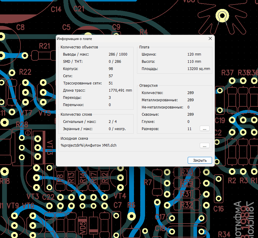

Подскажите, может кто знает.
Есть ли возможность из проги узнать количество точек паек.
Или хотя бы общее число пинов ?
Тоже задавался в своё время таким вопросом . Ответа из программы "в лоб" не нашёл. Потом пришёл к мнению, а зачем это надо? Если заморачиваться на что-то большое, то и САПР нужен уже другого уровня, профессиональный и дорогой. Для освоения основ проектирования DipTrace - самый простой вариант.

Файл- Информация о плате
Снимок экрана 2024-09-28 000259.png [97.14 KiB]
Спасибо за информацию. Как всё просто! :facepalm: :beer:
