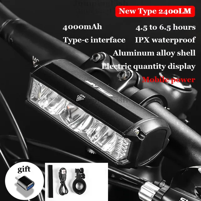

Передняя фара на 2400 лм вот такая https://sl.aliexpress.ru/p?key=bJpbrz1
