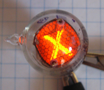

:))) Выкладываю фотки ИН-5А-1 ИН-5Б-1 :)))
которые обещал здесь :
viewtopic.php?f=3&t=3210&start=3200
s_in5b.jpg [153.76 KiB]
_y_in5b.jpg [140.78 KiB]
z_in5a.jpg [145.1 KiB]
_x_in5a.jpg [141.36 KiB]
x_in5a.jpg [140.97 KiB]
СообщениеДобавлено: Ср май 12, 2010 18:00:19
Рейтинг сообщений: 67
Сообщений: 647
И исчо фоточка с боку :)))
all_in5.jpg [186.25 KiB]
