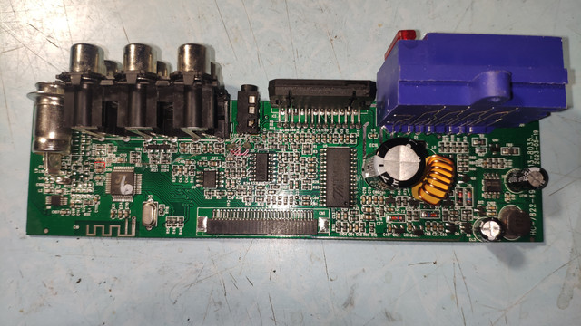

Всем привет, притащили тут данную авто(?)магнитолу, точнее платформу на базе TDA7388 в корпусе от пионера. Суть проблемы в том, что при припайке обратно мини заднего джека 3,5 отвалились контактные кольца от платы. И нужно найти распиновку, куда что припаять обратно.
Скрины прилагаю:
Так сама авто(?)магнитола выглядит:
Так выглядит плата с указанием сути проблемы:
А вот плата с другой стороны:
А вот плата лицевой панели магнитолы:
Что это за гнездо, обязательно ли, чтобы оно работало вообще и желательна всё таки помощь найти распиновочку, лишним не будет.

Martian,
Тоже бы обошёлся без этого гнезда, если честно, но мафон не мой.
дорожки уходят куда то внутрь платы в меж слоев, как в телефонах или ноутбуках, иначе бы этой темы не существовало.
AUX присутствует спереди, пульт ДУ присутствует в комплекте и работает по ИК, микрофон это уже лишнее явно особенно для не андроид магнитолы.

vlasovzloy, тогда мне надо нарисовать распиновку этого гнезда, куда что припаять. Взять нужное фото платы (спрятаны под спойлер) можно в моем первом сообщении этой темы. И нарисовать куда что припаять.

Martian, дорожки ниоткуда не вынырнут, напиши с завода так, а кругляшки при пайке другим мастером оторвались, и бывают ли пульты на руль через джек 3.5, да ещё и через стереофонический? Тот же вопрос и по микрофон, разговор и голосовое управление достаточно и моно. А инструкция какая то хиленькая да и не от этой модели магнитолы (буду так называть без приставки "авто"), как и коробка, видимо в озоне их путают. А хозяину скорее всего будет нужно все, даже то, о существовании чего он даже и не подозревал.

Ну гдето всеравно же выныривают, поскреби скальпелем где кругляшки были чото медное увидишь вот и прозвони оттуда куда идет. Чо как маленький то

Не твоя, но подозреваю пульт га руль был блютуз, а это для микрофона

Таки дорожка вынырнула обратно на сторону с элементами, и привела прямо к резистору в позиции R51 (отмечен).
К нему подпаялся, всё, микрофон работает.
Проблема решена. :tea: Благодарю :tea:
