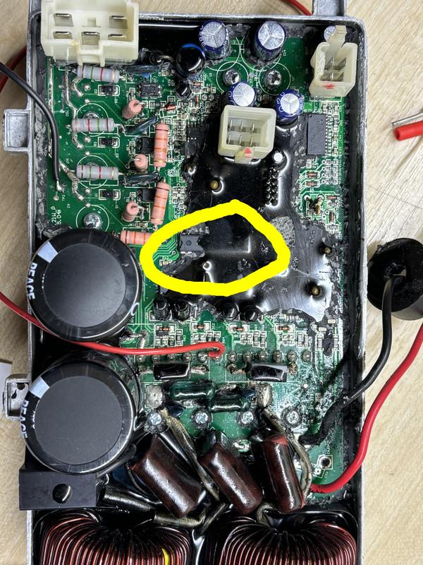

Зарегистрирован: Пн июл 22, 2024 07:16:32
Сообщений: 8
Водитель самолета, странная модификация . мне сколько не попадались TI2000 - все были с субмодулями процессора в пластиковом стакане .
что за проц стоит на плате ?
До проца не добрался.
Неисправность была по управлению входными теристорами. Tl431, стабилитрон 12в.
Имею 2 инвертора от ti2000, одинаковые
 Заголовок сообщения: Re: Схема инвертерной электростанции
СообщениеДобавлено: Ср ноя 27, 2024 20:18:23
Зарегистрирован: Ср июл 15, 2015 17:13:34
Сообщений: 235
так вот же он ! только чуток компаундом покрыт
второй блок в каком состоянии ? торгуете ?
проц.jpg [119.24 KiB]
