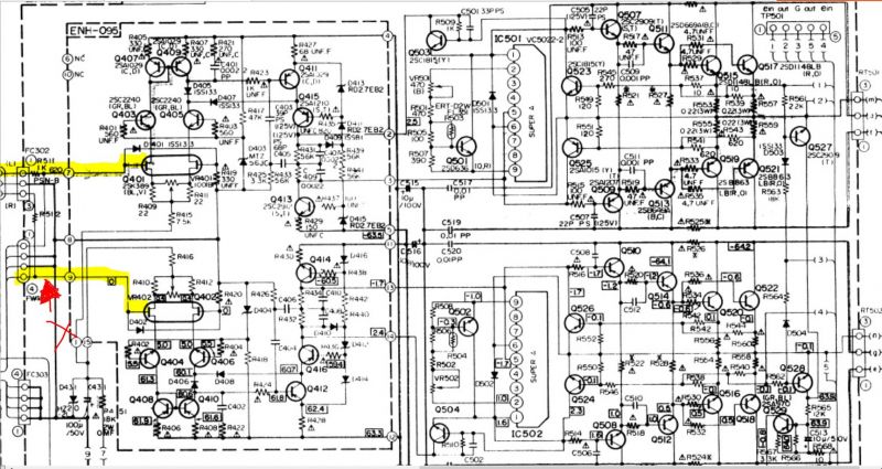

Уважаемые коллеги! Помогите разобраться. Начало ремонта было в другом посте, просто там закончил, а тут как бы отдельная тема, которая никак не решается. Казалось осталась мелочь, а не поддается!
Суть: в усилителе в одном канале ноль не выставляется - при кручении соответствующего подстроечника напряжение на выходе скачком меняется от +B (+50В) до -В (-50В).
Дано:
1) Каждый канал состоит из 2 частей: а) усилитель напряжения (УН) - на отдельной платке GmDriver; б) усилитель тока (УТ) с температурной цепью стабилизации на микросхеме Super A (5022)
2) оба канала УТ с отключенным УН на выходе дают 0 в покое и при подаче какого нибудь сигнала его усиливают
3) при подаче на левый канал УТ сигнала с любого канала УН всё замечательно звучит
4) при подаче на правый канал УТ сигнала с любого канала УН происходит собственно сабж: подстроечником невозможно настроить ноль - при малейшем сдвиге от какой то точки влево или вправо - "Ноль" сваливается моментально в одну из крайностей!
5) при подаче на правый (и на левый тоже) канал УТ сигнала с наружного источника (на вывод 2 или 14 с отсутствующего в таком случае GmDriver) - оба канала работают и ноль нулем!
Примечания:
1) при предыдущем ремонте сгорали предвыходные транзисторы - были заменены Q526-524 (поставлены такие же 1015-1815 с более менее подобранными усилениями 181-176), Q512-514 - не подобраны, но и отличаются усиления не в разы. И вокруг несколько резисторов по 100 и 10 Ом. Но и ДО их сгорания ноль скакал. Q508-510 стоят родные.
2) Температурные микросхемы Super A (5022) поставлены на панельки и периодически менялись местами для проверки - нет, они обе целые!
3) Заземлял входы (7-9) GmDriver - все равно ноль на выходе правого УТ скачет.
Как будто бы малейший перекос влево или вправо от нуля вызывает лавинообразное усиление этого перекоса до предела (+-В). В связи с этим возникает вопрос - мне уже давали на него намёк - в схеме GmDriver не видно ООС. Я так предполагаю , ООС реализован на паре транзисторов Q524-526? - их усиления также подобраны максимально (181-176, что не помогло).
Так что же может быть не так???

Без схемы трудно понять, кто там перекос формирует. Может просто переменник заменить на меньшее значение

Надо бы знать начинку ис502, она отвечает за установку 0, также ее обвязка
Re: Ноль на выходе усилителя - или +50 или -50 и никак!
[uquote="сэм",url="/forum/viewtopic.php?p=4651017#p4651017"]Надо бы знать начинку ис502, она отвечает за установку 0, также ее обвязка[/uquote]
Эти микросхему (IC501-502) исправны 100% - я их обе периодически меняю местами и любая на левом канале работает прекрасно. Также ранее вместо этих микросхем ставил упрощенную схему термостабилизации, замкнув ножки 9 и 5 и увеличив сопротивление R508 до 470 - это обсуждалось на других форумах.

А что происходит с напряжениями на самом переменнике ?
А сам подстроечник не возникло мысли заменить?
[uquote="Martin76",url="/forum/viewtopic.php?p=4651043#p4651043"]А сам подстроечник не возникло мысли заменить?[/uquote]
Была такая мысль. НО. На левом рабочем канале подстроечник любого канала по нулю работает плавно.
Ну тогда стандартный подход, измерить потенциалы в разных точках вокруг ис502 в исправном и неисправном канале и методом сравнения кумекать дальше

..ты б еще поменьше картинку вставил, чтобы до конца глаза сломать..Rinus писал(а):простите, уважаемый, разбирался с хитрой загрузкой картинок (кстати так и не понял как поместить превью, которое при нажатии на него разворачивается в большую картинку)
..ну и зачем - это защита ВК..\Rinus писал(а): были заменены Q526-524
..это вторая ступень ВК - (тройка Дарлингтона) - ты думаешь, на "заводе" их кто-то подбирает..?Rinus писал(а):Q512-514 - не подобраны, но и отличаются усиления не в разы
..полевики в дифкаскаде смотрел..?..если усилитель скидывает "0", то ремонт и диагностику начинают с дифкаскада - а там должны стоять либо согласованная сборка полевиков, либо идентичные по напряжению отсечки и начальному току стока.
уфф. Нашёл! Ерунда как всегда оказалось на вход неработающего канала дифф.усилителя не приходил сигнал - микротрещина на материнской плате!!! Без этой дифф. платы мощник не тупил, а с этой дифф. платой - тупил, вероятно висящий в воздухе вход дифф.пары колбасил по полной!

Нет, вот говоришь человеку - замерь, что на выводах перемещением происходит - и сразу стало было видно, что дифф каскад не работает.
не - он работает, просто на него приходит висяк
