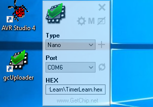

в соседней теме мы какую то софтину скачали...
https://www.radiokot.ru/forum/download/ ... ?id=411663
и даже куда то что то залили))
https://www.radiokot.ru/forum/viewtopic ... &start=348
