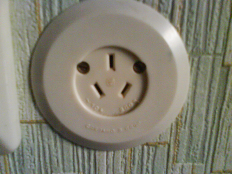

В СССР выпускались 3х контактеые розетки/вилки, их и в наше время можно найти.
Нехрена не понял, что хочет автор темы, но если ему в одной розетки нужно 220V и 110V, пусть использует такую, средний контакт - нулевой, а на правый пусть подключит 220V, а на левый - 110V.
Ну и вилки естественно заменит на своих приборах.
Ещё есть Советские розетки ("школьные") на 36/42V с оригинальными контактами:
