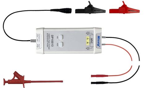

 Заголовок сообщения: Re: Проверка импульсов на затворе ключевого транзистора
СообщениеДобавлено: Вт дек 17, 2024 13:51:23
Рейтинг сообщений: 214
Сообщений: 1010
Если профессионально занимаетесь ремонтом инверторов, то парочка таких или подобных коробочек должна быть в наличии. Для верхнего и нижнего плеча. А еще лучше для каждого транзистора. Но это дорогое удовольствие, хотя при наличии прямых рук можно собрать и самому.
Дифференицальный высоковольтный щуп.
DP10013.jpg [13.98 KiB]
