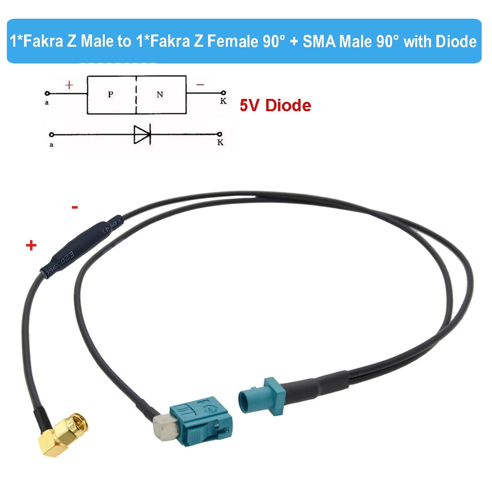

Доп вопрос: на развилке SMA разъема обязательно ставить диод? Речь об этом:
(118.15 КБ) 69 скачиваний
Я лично поставил без него, машина пока не сгорела (дуракам везет). Какой лучше туда установить (носом ткните, можно прям в чип и дейл, если это не запрещено правилами)?
