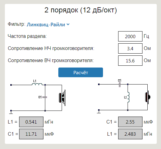

По нормальному расчету катушка получается 1,7Гн,я не заколебусь мотать такую?Частота среза 4800Гц,сопротивление головки 3,6 Ом

Мне ио-ж так показалось :))),может все-ж мГн,тогда уже ближе к теме.Расчет делал по 2-й формуле,а по первой... индуктивность катушки в ФНЧ меньше чем в ФВЧ это нормально?В праздники соберу короб,буду извращаться уже по месту.

Что-то посмотрел свои сопротивления,расчет на частоту среза в 4кГц заморачиваться особо и не нужно или если сопротивление обмоток динов одинаковое,то вот так и получается и емкости и индуктивности одинаковые в обоих фильтрах?

[uquote="remontitor",url="/forum/viewtopic.php?p=4664662#p4664662"]По нормальному расчету катушка получается 1,7Гн,я не заколебусь мотать такую?Частота среза 4800Гц,сопротивление головки 3,6 Ом[/uquote]Вы что, Новый год начали праздновать уже 26-го декабря??? Ну вставьте в Калькулятор 1.4142*3.6/2/3.14/4800= и посмотрите, что там получится. Правильный ответ 0.17 Гн. Как можно на трезвую голову ошибиться на 4 порядка?! Я не удивлюсь, если и в остальных расчётах (в том числе корпуса) у вас присутствуют аналогичные ошибки... И я не случайно написал корень из двух с пятью знаками: вставьте в Калькулятор ту строчку не с начала, а с двойки (пропустив первые 4 цифры) и посмотрите, что получится в этом случае.
Всего доброго.
Евгений.

Правильный ответ 0.17 Гн.=170мГн... это нормальная катушка?
