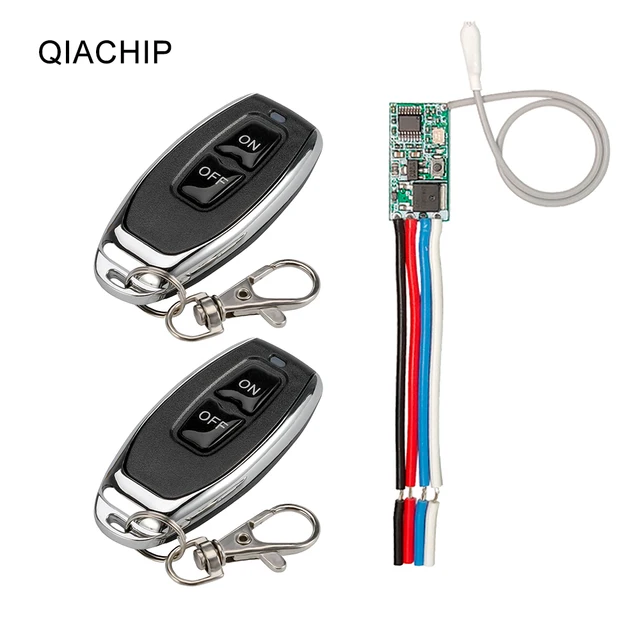

Я докупил Мини реле 433 МГц, хотел избавится от этой кнопки и в том корпусе собрать всё.
По размеру схемка подходит и питается от 5 вольт, но не вышло как хотел

Ой та ну вас.... я своё Мини реле 433 МГц, припаял к лапкам кнопки (на пульте гирлянды) провода от реле...
В схеме настроил и привязал пульт и с него удалённо нажимаю кнопку.
Хотел избавится от схемы гирлянды, но что-то сколхозил и так.
