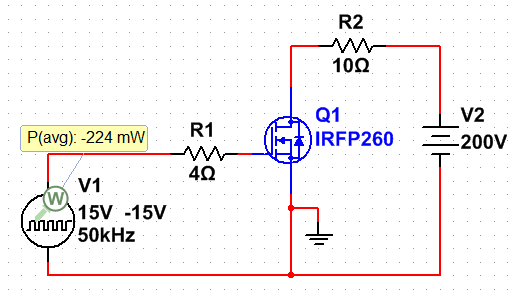

но там же средняя мощность от силы несколько ватт! А с парой Ватт даже маленькое колечко 10*6*4 справится.
Может, я неправильно считаю, но хоть примерно я прикинул следующее. Допустим, ёмкость затвора аж 100нФ, супрессор в затворе на 18 вольт, размах напряжения 36 вольт. Заряд получается примерно 360 наноКулон (да, я знаю что реальный заряд полевика так не вычислить, но хоть примерно прикинуть). Умножаем заряд на частоту, скажем, 50 кГц, получится ток 0,018 ампер. Умножаем на 36 вольт = 0,65 Вт. Предположим, схема - полный мост, а значит 0,65х4 = 2,6 Вт. С учетом КПД округлим до 3-х Вт. И вот эти-то три ватта гробят феррит? :shock:

Upd: походу калькулятор емкости на сайте https://planetcalc.ru/1978/ - кривой, не там ставит запятую! :facepalm:

Входную ёмкость транзистора использовать для расчёта не совсем корректно, нужно использовать полный заряд затвора, он учитывает и проходную ёмкость и полка миллера.
Всё так, но поскольку неизвестно, какие именно транзисторы были в вышеупомянутых сварочниках, пришлось брать сферические в вакууме 100 нФ. Полученные 360 нанокулон оказались не так уж далеки от заряда в даташитах у многих ключей.
Если в сварочниках только 1 ключ в каждом плече - то мощность, качаемая в затворы, будет по идее всего несколько ватт, и как от этого может деграднуть аж сам феррит - непонятно, разве что магнитопровод совсем уж мал, размером с SO-8, и часто разогревается\остывает, пока не треснет.
