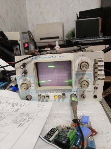

Раз экран засвечивает, то, я так понимаю, анодное напряжение присутствует.
Добавлено after 9 minutes 49 seconds:
На коллекторах относительно земли на одном 40в, на другом 98в. Вот они и увели луч.
- Сообщения: 1119
- Зарегистрирован: Сб сен 07, 2019 20:13:34
а ручкой перемещения по горизонтали регулируется? на каждом коллекторе? можно вывести одинаково?

На том, что меньше, вроде есть реакция. Мизер. Пару вольт. На втором нет.
- Сообщения: 1119
значит там проблема. если нет на коллекторе - смотрите на эмиттере (там ОБ), потом на плате развертки VT17 VT18 (там каскод - нижний транзистор на плате развертки, верхний уже на материнке).

Всё, нашёл! На резисторе по горизонтали проводок отвалился. Сколько ж его вертеть то можно было. Лучь появился. Толстенный. В клетку. И даже миандр показывает. Кривущий правда, но это уже сейчас подстроечниками попытаюсь настроить.
Добавлено after 2 minutes 58 seconds:
Пила есть. С несимметричными полочками. Где-то 1/5 от периода, вторая поменьше.
Такая сейчас картина...
Добавлено after 30 minutes 26 seconds:
Прикрутил тяги крутилок яркости и фокуса, и у меня опять картина Малевича. Луч на 2 клетки высотой. Ручки то на массе. От чего ушли, к тому пришли.
Надо искать потенциометры.
Добавлено after 1 hour 20 minutes 6 seconds:
Отрегулировал каналы. Вроде терпимо. Но есть 2 неприятных момента. На закрытом входе, на обоих каналах меандр косой как на фото выше. Без сигнала линия ровная. На открытом всё
ровно. И второй момент. Линии меандра накладываются друг на друга порядка 1 клетки при периоде в 10 клеток.
Надо посмотреть как будет синусоида выглядеть. Или пила. Где бы только взять их.

у меня тяги пластик. а у вас металл?Vladimit писал(а):Прикрутил тяги крутилок яркости и фокуса, и у меня опять картина Малевича
это можно сказать так задумано. если это 50-100Гц, то это входные конденсаторы на материнке C11 C12. их можно увеличить сколько не жалко. я ставлю 0,1мкф 630В керамикуVladimit писал(а):На закрытом входе, на обоих каналах меандр косой
скорее всего у вас пока фокус-астигматизм не настроены и точка вытянута по горизонтали, но это не видноVladimit писал(а):Линии меандра накладываются друг на друга порядка 1 клетки при периоде в 10 клеток.
вывести на весь экран периодов 20 синуса тогда проще настроить
у этой трубы точка 0,5мм
еще пару моментов советую проверить.
что VT19 в развертке не в насыщении. если в насыщении - уменьшить R38 R39 - 1К
C8 в развертке это длительность цикла разряда (после прямого хода луча) можно поставить 0,33мкФ, яркость на миллисекундах станет выше. при этом линия развертки не должна начинаться позже, если будет - можно чуть больше, 0,5-1мкф. неполярный там не нужен. обычную пленку, керамику, хоть электролит

а как вы решаете следующую проблему?

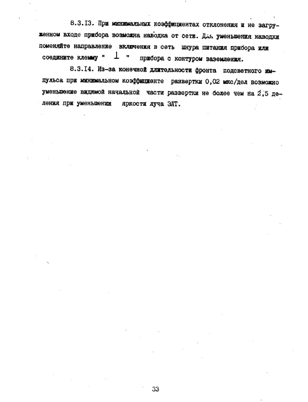

фото я прикрепил так как добавить картинку не смог (видимо сделано специально экстремально сложно чтобы не увлекались)
поясню - линия становится волнистой на самой короткой развертке, в тех-описании написано что-то кажется именно про этот случай, как бы его уменьшить? ставить в развертке более скоростные ла3 и тм2?
