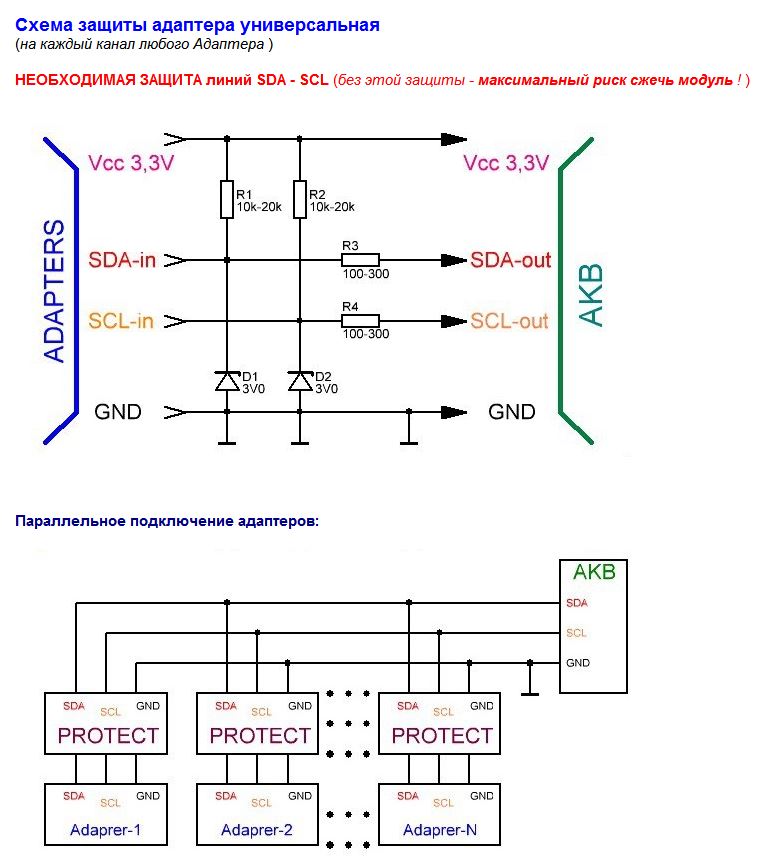

[uquote="shura1971",url="/forum/viewtopic.php?p=4660885#p4660885"]Корова,
схема защиты не обязательна.
Ну если вы Камикадзе - то в путь...
ср2112 горят даже не от неправильного подключения - просто от бросков напряжений...
Сгорали уже подключенные к разьему - и на чтении
- хуже на записи ЕЕпром[/uquote]
принято. буду собирать схему защиты. но где мне взять vcc +3,3в на выводах колодки акб? (Схема защиты адаптера универсальная из файла СПРАВКА ПО РАБОТЕ С АКБ НОУТБУКОВ в вашей подписи)
на схеме задействованы 4 вывода с колодки акб: всс +3.3 в, клок, дата, земля и 4 вывода на плате адаптера ср2112: всс +3.3 в , клок, дата, земля. но на выводе всс с акб я получу +12в...
ка правильно?
у вас как сделано?

melkosofter, По отчету из моей проги - Последнее фото
Чип bq40z696
Ключи просто так не получите...Все платное...
Добавлено after 5 minutes 27 seconds:

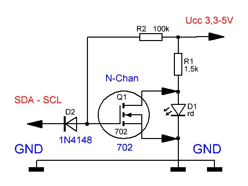

Корова, Вы должны понимать - что 3,3 В нужны от ср2112 для подтяжки и все
Никаких 12 В не надо - там схема приведена
По стрелочкам все понятно...
Разве на общей схеме - используем 3,3 В ??
Ваще - эти 3,3 В если нужны
- я использую для Индикации работы Шины - питание Светика
Чип bq40z696

сбивает с толку правая верхняя стрелочка, упирающаяся в сторону акб. то есть при распайке я использую:
на плате ср2112 выводы vcc, gnd, scl, sda. на колодке акб: gnd, scl, sda. все верно?

да, и стабилитроны д1 и д2- пойдут любые ( имею в виду маркировку) с номинальным напряжением стабилизации 3 в?

- shura1971
- Мучитель микросхем
- Сообщения: 488
- Зарегистрирован: Сб фев 20, 2016 10:56:57
- Откуда: Чебоксары-Москва
Re: Хитро-умный аккумулятор.
Корова,
Привожу схему для EV2400 - Индикация работы шины - ответ на ваш вопрос по использованию питания 3,3 В
Корова,
АКБ у вас уже обучена - данные реальные уже есть
Что вам еще надо ??
