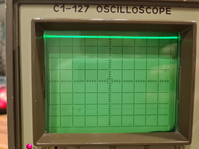

Сообщение Серёга »
Все напряжения с БП в норме, в соответствии со схемой.
понимать бы ещё что за что отвечают мелкие подстроечники на плате блока развёрток и УВО
как откалибровать по встроенному калибратору- вижу что сигнал калибратора не отображается корректно, осцилограмму надо " ужимать"
два канала
(112.79 КБ) 97 скачиваний
луч имеет провал по центру, и горб снизу справа
(104.64 КБ) 84 скачивания
луч задран вверх-справа
(102.47 КБ) 83 скачивания
верхний-канал А калибратор , нижний канал Б выход с генератора
(143.33 КБ) 82 скачивания
луч размыт слева и справа
(114.47 КБ) 83 скачивания

Серёга, посмотрел луч верх-низ, в пределах обычного для этой трубы, у нее луч зачастую толстоват изначально.
можно посоветовать покрутить фокус и астигматизм, выведя на весь экран синус периодов 20 и второй канал просто линию посередине. но тут нужна сноровка и привычка.
органы калибровки выведены наружу и подписаны вот так. см. с двух сторон
только обратите внимание, встроенный калибратор имеет право ошибаться по частоте и амплитуде. он предназначен для настройки НЧ коррекции пробников, не для проверки самого прибора.
калибровать надо по внешнему источнику, прибору которому доверяете. и убедиться что раскалибровка не связана с уходом напряжений на трубке, скажем катод и анод - это влиятет на усиление.

и вроде бы все было ок, опускаю луч вниз и вижу такую картину
(132.42 КБ) 103 скачивания

а не деградация ли это микросборки в канале Y. по 1 и 2 входу есть разница в картинке?

никакой разницы, что в А , что в Б, одтнаково. Микросборка линии задержки?

я просто предполагаю, еще не факт что дело в них. раз каналы идентичны, логично предположить общая часть на 2 канала это DA10 DA11. также VT16.
Смотреть сигнал другим скопом на предмет искажений похожих визуально на то что на экране, начиная с пластин Y и далее ко входу.

[uquote="Серёга",url="/forum/viewtopic.php?p=4675480#p4675480"]опускаю луч вниз и вижу такую картину[/uquote]
А это не отражение электронов от боковой стенки трубки?
Сообщения: 1103
Зарегистрирован: Сб сен 07, 2019 20:13:34
Сообщение add.ocean »
сказал было "нет"... хотя... хорошо что написали. посмотрел картинки получше, повернул увеличил. странные они очень. отражение не отражение, но может ли это быть внутри трубы? может. внутри 12ЛО1И все может. Осциллограмма на пластинах покажет.

у меня нет вопросов к Блоку разверток,если не перемещать луч по горизонтали - все отлично,как только его поднимаеш ввверх или вниз начинается какая- то бяка. На пластинах Х хорошая красивая пила, на пластинах Y ( я подаю сигнал отвстроенного калибратора) прямоугольник, изменяющийся по амплитуде, в зависимости от регулировки ручки положения луча, по центру макс амплитуда, и по краям сжимается до нуля.
видео как происходит приложил

Серёга, если на пластинах Y все красиво, то может что-то с питанием трубы, с напряжениями на электродах. нет, такого я не видел раньше. на севший катод и загазованность вакуума тоже, на первый взгляд, не похоже. пройдитесь по всем электродам, карта напряжений в теме выше или может есть в ТО.
в особенности проверить какие напряжения меняются при перемещении луча верх низ. там как раз есть некая сложная логика, обведена пунктиром на 2 листах

Серёга писал(а):на пластинах Y ( я подаю сигнал отвстроенного калибратора) прямоугольник, изменяющийся по амплитуде, в зависимости от регулировки ручки положения луча, по центру макс амплитуда, и по краям сжимается до нуля.
хотя стоп, то есть на пластинах Y так же как на экране?
...наверное.
Сообщения: 233
Зарегистрирован: Сб окт 20, 2007 23:02:07
Откуда: Беларусь,Минск
Сообщение Серёга »
[uquote="add.ocean",url="/forum/viewtopic.php?p=4675550#p4675550"]
хотя стоп, то есть на пластинах Y так же как на экране?[/uquote]
да , на Y прямоугольник, собственно с такой же частотой как и выход калибратора, меняющий свою амплитуду в зависимости от положения регулятора перемещения луча по вериткали

весь канал Y на одном листе схемы, от входа до пластин, я пока не нашел чтобы туда приходил сигнал X. Вопрос как он изменяется в такт с разверткой, откуда он о ней узнает... А если совсем откинуть пластины, на выходах микросборки такое поведение сохраняется? с питанием точно все хорошо (тоже осциллографом посмотреть)? Если без трубы то же самое, то посмотреть на входе D11.

шевелю провода на пластинах Y. изображение " шевелится вместе с ними .... Трубка ?
изображение перестало опускаться за пределы экрана вниз, то есть ручка регулировки по горизонтали не опускает луч за невидимую часть экрана...

Серёга писал(а):шевелю провода на пластинах Y. изображение " шевелится вместе с ними .... Трубка ?
пластины это конденсатор. постоянного тока там нет. не могу догадаться без фото, как именно шевелится, насколько сильно.
контакты трубки сплошные и жестко сидят в стекле, вакуум выйдет гораздо раньше чем они начнут болтаться. так что скорее, не трубка.
безусловно схема в которой сразу несколько плохих контаков или неисправностей, которые дышат то есть то нет, может задавать загадок.
важно найти в каком месте это происходит.
именно поэтому я предложил посмотреть в разных местах, у D11 2 входа и 2 выхода, очевидно на входах трубка не влияет. если на входах то же самое, то это скорее D10. На выходах, если снять контакты с пластин, трубка тоже заведомо не влияет.
Серёга писал(а):изображение перестало опускаться за пределы экрана вниз, то есть ручка регулировки по горизонтали не опускает луч за невидимую часть экрана...
второй осциллограф на пластинах показывает то же самое? опять таки это ограничение наступает на входе или выходе D11?
в любом случае ограничение возможно это значит каскады усилителя не в режимах. в дискретном можно было бы долго искать, но найти и заменить неисправный транзистор/резистор ну а тут... были бы сборки на панелях и запасные - тогда простой перетык решает за минуты. но нет...
кстати а не видно следов ручной перепайки этих сборок, т.е. вам случайно не запродали скоп куда ссыпали все неисправное с нескольких?
