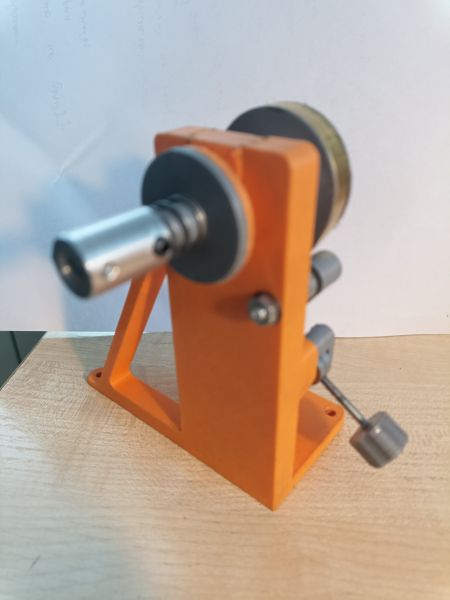

Здравствуйте . Можно ли более подробное фото узла подающей катушки и тормозного механизма (неудачный ракурс ) . Лучше в разобранном виде . Также не могу пока разобраться с узлом натяжения ( непонятно какие втулки нужно изготовить для подшипников , откуда можно взять торсионную пружину )

Сообщений: 2
пав, У меня выполнено так:
