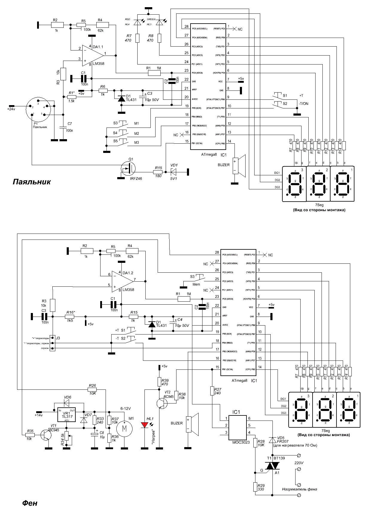

Здравствуйте всем, сделал термофен по схеме
http://www.radiokot.ru/forum/download/file.php?id=32139
теперь вопрос по прошивке (у меня ОА) , заливал как положено вот эту Luk702_fan_SE-2.rar (57стр) но немогу настроить температуру подстроечником LM, т.к. ниже 40 с копейками не опускаеться даже если уменьшить сопротивление 62к
там же на 57стр есть LUK702_sir_timer.rar - вообще выдает Err
и еще скачет +-5 С это разводка плохая? вроде встечал эту проблему уже...хотел уточнить.

LUK702_sir_timer.rar - не для фена вообще, a для паяльной части "Lukey702".
Чтоб опустилась ниже 40° с копейками, надо увеличивать "R16* 1к5". Им устанавливаешь нижнюю температуру, затем подстроечником- верхнюю.
 Заголовок сообщения: Re: Цифровая паяльная станция (от михи-псков)
СообщениеДобавлено: Ср май 19, 2010 06:56:06
Зарегистрирован: Пт окт 02, 2009 19:59:35
Сообщений: 27
спасибо, буду пробывать, а по поводу скачков +-5С...
