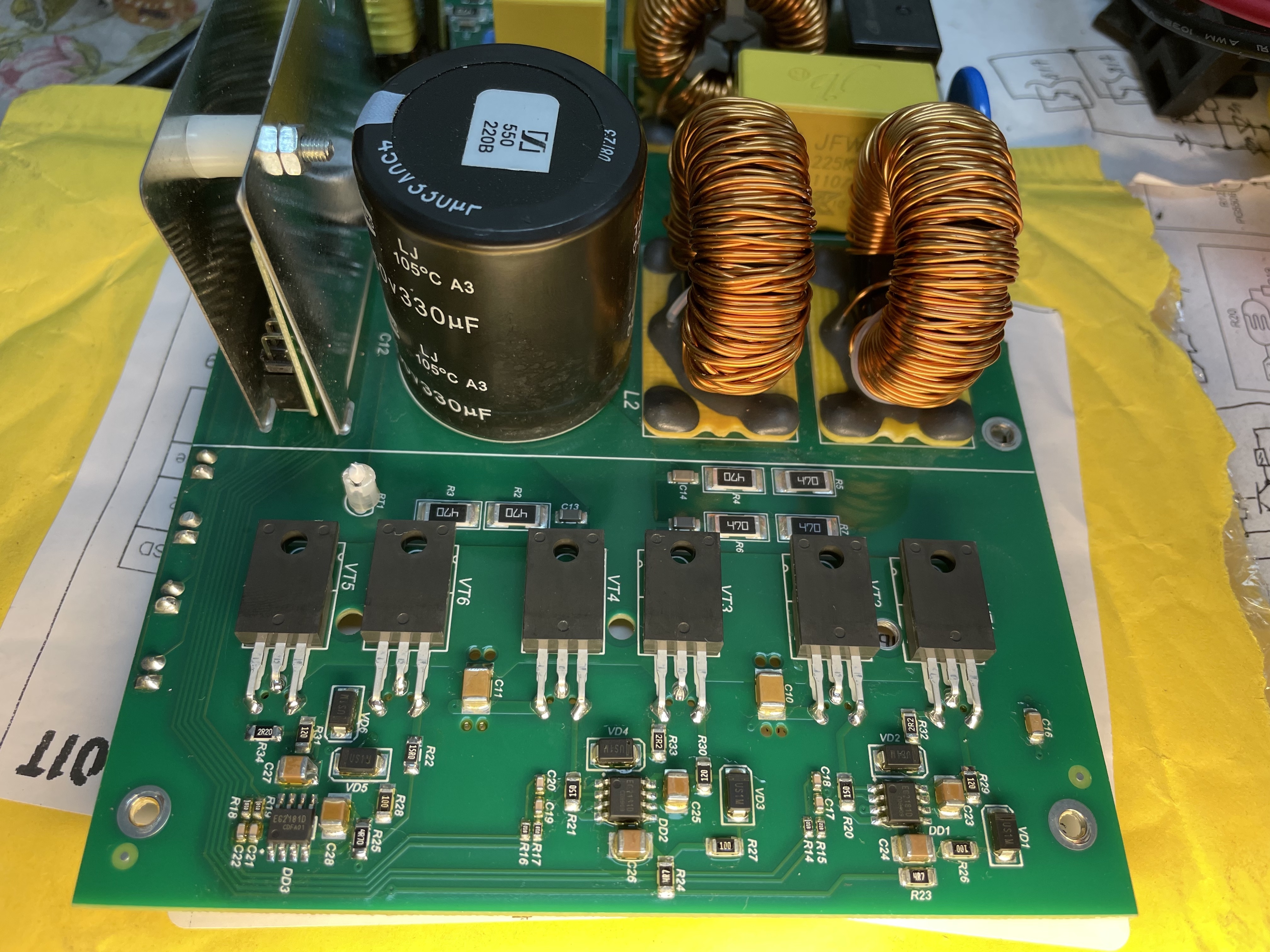

В стабилизатор попала вода.
Вылетели драйвер EG2181D (SOP-8) и IGBT транзисторы DGF15N65CTL0 (TO-220F).
Ревизия платы: 8М01.01.03LF-03
Подскажите, где найти данные транзисторы или подходящие аналоги.
Тестирование проводил с помощью двух "паразитных" диодов (VT1,VT4) и ЛАТРа.
Сигналы на всех входах и выходах драйвера присутствуют.
DD2 pin1+2
VT2 E-G
Драйверы DD1, DD2 запускаются при напряжении AC 115V DC 140V
Драйвер DD3 запускается при напряжении DC 326V
Конденсатор C12 на 450V 330µF (d35 x 42мм)
Дежурка: 13.7V и -8.1V

Эпилог.
Кроме использовавшихся IGBT, по току, напряжению и насыщению коллектор-эмиттер ничего лучше родных найти не удалось, потому и были заказаны DGF15N65CTL0.
Внешний вид новых вызывал больше доверия из-за наличия маркировок на штампе по углам.
Не магнитятся :)
Предварительные измерения показали что параметры новых экземпляров с минимальным разбросом.
EK(sat) = 1.45V (15A/15V)
EG = 1,31nF
EK = 560pF
До установки транзисторов:
Плата после сборки:
Тесты под непрерывной активной нагрузкой 385Вт в течении 2 суток прошёл.
Все защиты по минимальному и максимальному Uвх соответствуют шильдику.
Стабилизатор без нагрузки потребляет 15Вт.
На выходе 218В.
