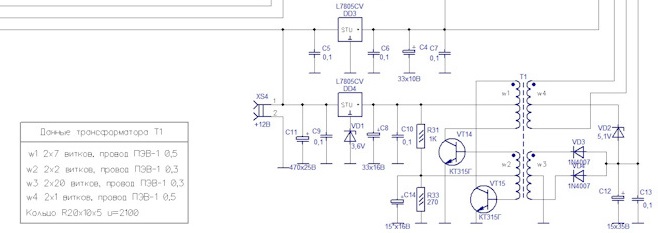

самое разумноек выкинуть нах ваш задающий 4047 и сделать намваших ключиках автоген домотаф обмотку затвора все осалное херня выйдет

musor это оно? Только на биполярных.
автоген.jpg [36.07 KiB]

Slomanaya Strela,
Не могли бы Вы поделиться решением на основе 74HC00?
Получилось ли запустить 2 фазный трансформатор на CD40747 и 74HC00?
я пытаюсь использовать IRF8313, но т.к. сигналы имеет не строгую прямоугольную форму при подключении первичной обмотки, то, видимо, уходит в КЗ.
при подключении одного плеча IRF8313 не греется.
Буду признателен за помощь, спасибо.

Не написано какое кольцо, возможно с трансформатора энергосберегайки из 5000 феррита, для советских 7 витков мало. Надо витков 20 на 20 кольце.
Для начала купить хорошее китайское кольцо.
Есть 2 тактные микросхемы но чтото не впечатлили, импорт не пробовал. И там нет стабилизации значит от батареек будет гулять яркость.
От 5в надо ставить промежуточную повышалку и дальше 12в ШИМ с транзисторами. Советский блокинг проще чем изобретать из хлама. Хотя советское вроде от 9в было.
