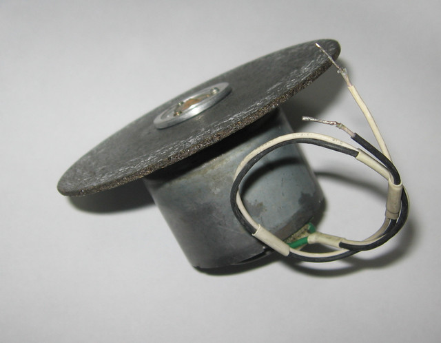

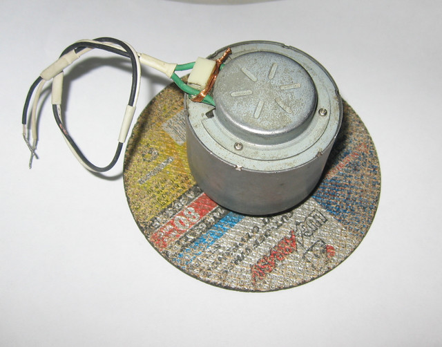

Re: Запуск HDD от двух разных блоков питания
Ну а ты можешь точить как хочешь , не касаясь круга вообще ))
Но мне этот процесс можеш не описывать , в школе 45 лет назад учили на токаря .
Двигун от старого японского видеомагнитофона NTSC ( на торце датчик скорости ) , сделал точилку -резак ручной на скорую руку и сохранился на 30 лет .
Холостой ход 12 в 0,5 а , под средней нагрузкой 1,8 а . Стартовый ток более 2 а .

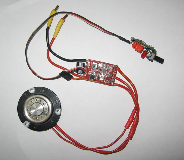

Коллекторый , который мощнее безколлекторного HDD 3,5" в 10 разОбычный коллекторный.
У мну таких есть коробочка . Может пригодятся как турникеты вращения .
TURNIGY Plush 25А и двигатель HDD , работает от 7 в до 17 в и регулируется скорость ,макс. обороты не измерял , много .
