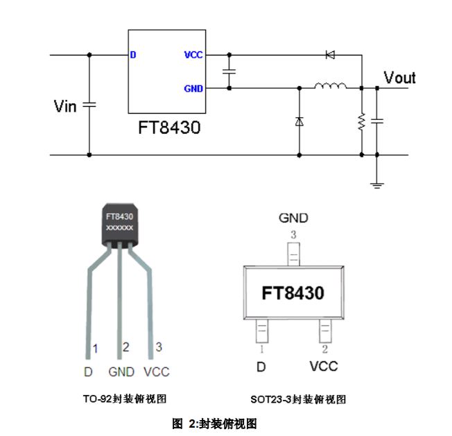

[uquote="Croma",url="/forum/viewtopic.php?p=4699136#p4699136"]Кому надо совсем немножко светодиодов в розетку включить
обратить внимание на FT8430.[/uquote]
Вместо того, чтоб поставить 2 конденсатора 2 резистора, ставить мелкосхему и еще кучу деталей в обвязке.
да еще и параметры на пределе:
Maximum input voltage 300V
Switching frequency 50kHz
Если это надо для коммерции, чтоб больше изделий продавать, то тогда да.
Для себя ставить такое гУно никак не хочется.

Перечитал тему с 200й страницы, хотел подглядеть решения для своей задачи, не получилось.
Прочитал про чудо микросхему FT8430, но найти ее на Али то же не получилось.
Смотрел схемы с емкостями. Добавляют резистор в параллель понижающей емкости. Не очень понял как его считают.
Еще ставят резистор последовательно к ней же, обычно рисуя внизу схемы. Смотрел кто 47Ом, кто 200Ом ставит. Не очень понял как его считают. У меня ток 300мА, что-то мне подсказывает, что греться он у меня будет как проклятый. Даже на если поставлю 10Ом, все равно больше ватта в тепло, а бросок тока может достигнуть 20А.
И уж тут спрошу. А нет похожей темы, где обсуждают питание от аккумуляторов / батареек, с повышением напряжения? Мне надо 3Вт, от USB, а лучше от лития. Готовых таких блочков на Али то же не нашел.
Сообщения: 1196
Сообщение Croma »
MisHel64 писал(а):FT8430, но найти ее на Али то же не получилось.
Да ладно.
https://aliexpress.ru/item/1_128371200. ... 2855ELUw3C
