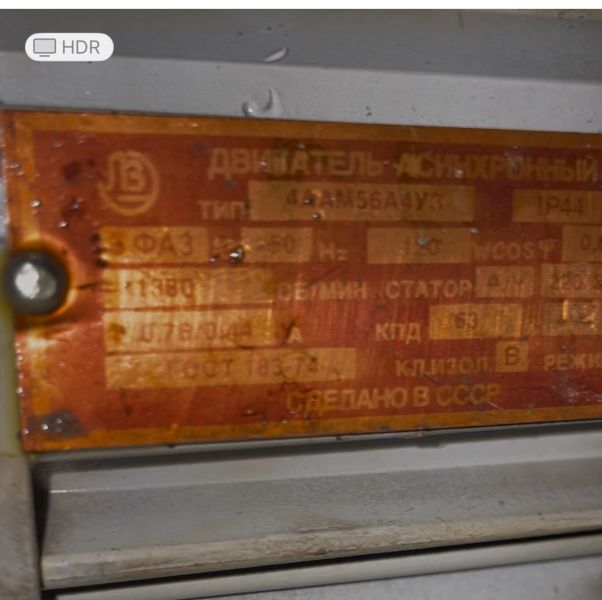

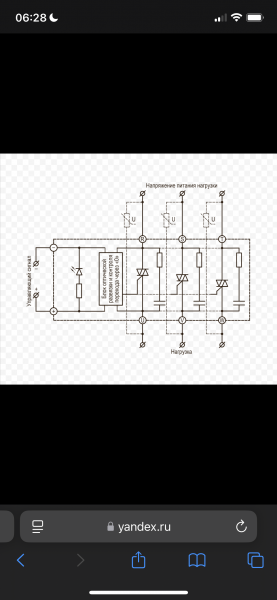

Приветствую знатоки. Нужно мнение по работоспособности данной задумки. Есть электродвигатель асинхронный 0,78ампер на 380 или 0,44 на 220. Он через ремень с передаточным числом 3к1 крутит винтовую передачу перемещая стол. Нпдо чтобы стол двигался по немного. Задумка следующая собрать таймер на 555с регулировкой времени включения от 1секунды и этим импульсом открывать симисторные ключи или готовое 3х фазное реле для включения элдвигателя. Сможет ли он такой системой прокручивать обор или два в зависимости от импульса.

Подобные схемы не дадут одинаковые дозы перемещения . То есть шаг перемещения будет случаен в пределах приблизительно в процентов 10.

Т.е. если он переместился скажем на 5мм, то следующий шаг с погрешностью 10%может быть 5,5 или 4,5 мм? Если так - то это нормально. Точность до мм не нужна. А так получался схема рабочая? Может есть еще какие варианты простенькой схемы.
Добавлено after 2 minutes 43 seconds:
А ещё вопрос ,чтобы сэкономить на количестве симистров, можно этот двигатель подключить на 220 и использовать один симистор для управления?

По поводу треугольника или звезда я крышку не вскрывал.он подключён сейчас к 380

Написано 220/380. Звездой значит подключен. Переключай в трецгольник. Расчитывай емкость конденсатора, ну и ищи релюшку и симистор

А какие тебе предложения? Ну сделай на 555 схемку и пусть симистор включает. Ну или динисторе таймер. А реле предлагаю на ac 220, один концевик на самоподхват, второй наоборот размыкает цепь самоподхвата

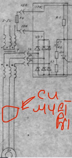

Подниму тему ещё эту. докопался до схемы включения электродвигателя ,раньше он включался вот этой схемой
при подаче импульса на тиристор он замыкал катушки трансформатора в звезду и электродвигатель запускался .Можно ли включить теристор, а в разрыв между катушками и электродвигателем поставить симисторное управления и включать выключать симисторами двигатель

Там получается стоит три отдельных трансформатора первичной обмотки на 380 а на вторичных 220 при включении электродвигателя на него приходит 220 В на всех 3 фазах
