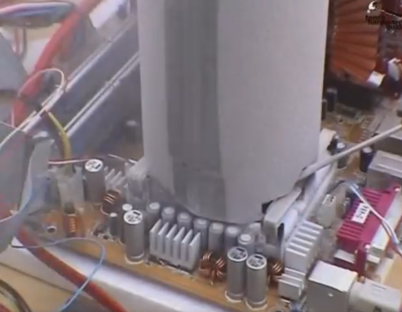

Где купить или заказать изготовление вентилятора в кольце подшипника с питанием от CPU_FAN?
Для прямого воздушного охлаждения процессора.

И он будет лучше охлаждать проц, чем массивный, отводящий тепло, вентилируемый радиатор? Думаю, разработчики компов думали над этим и не стали бы впихивать ненужную деталь - радиатор.

Не будет .Мало того - большой подшипник будет создавать большее потери на трении ,больше шуметь и просто дороже. Тут достаточно воздуховода и обычного вентилятора .

Центральная часть обычного вентилятора мешает прямому воздушному охлаждению чипа.

Вентилятор очень прост, но думаю обдув чипа потоком воздуха лучше чем предварительное охлаждение радиатора, термопасты, крышки процессора и вещества под ней.

Производят. Вообще удивительно, что Вы в курсе, какие не производят. Я вот, не знаю всех вариантов, хотя и слежу слегка.
СпойлерЖидкоазотноохлаждаемый компьютер компании GSkill
https://www.techspot.com/news/98911-gsk ... ooled.html
Радиатор увеличивает площадь рассеивания тепла. Тепловое сопротивление всей цепочки, что Вы указали, крайне мало в сравнении с тепловым сопротивлением между чипом и воздухом. Откройте спецификацию на какой-нибудь транзистор, например, в корпусе TO-220 и посмотрите значения тепловых сопротивлений между кристаллом и корпусом, корпусом и окружающей средой, то бишь воздухом. Разница будет в десять раз минимум.
Отказавшись от радиатора, Вы в десятки, сотни, а то и тысячи раз уменьшили площадь отбора тепла. Примерно во столько же раз увеличится температура чипа. Хотя, скорее всего, там нелинейный процесс.
Удачи охлаждать ветродуем i9 9900KF с TDP 250Вт. Чисто по крышечке кристалла без массивного радиатора с тепловыми трубками.
Радиатор так же повышает тепловую ёмкость. А значит и понижает скорость нагрева и охлаждения. Это благоприятно сказывается на кристалле, уменьшая механические повреждения от теплового расширения.

Думаю разница между прямым и радиаторным охлаждением будет заметна, если газ или жидкость охлаждать. Тогда радиатор мешает.
Охлаждает воду до 3 градусов.. Температура замерзания иммерсионной жидкости ниже.
Термопаста со временем может засохнуть.
Термодатчик подключен к алюминиевому радиатору, процессор отсутствует.
С радиатором:
Отсутствие радиатора:
http://www.gada.su/ - Гадости блог.
