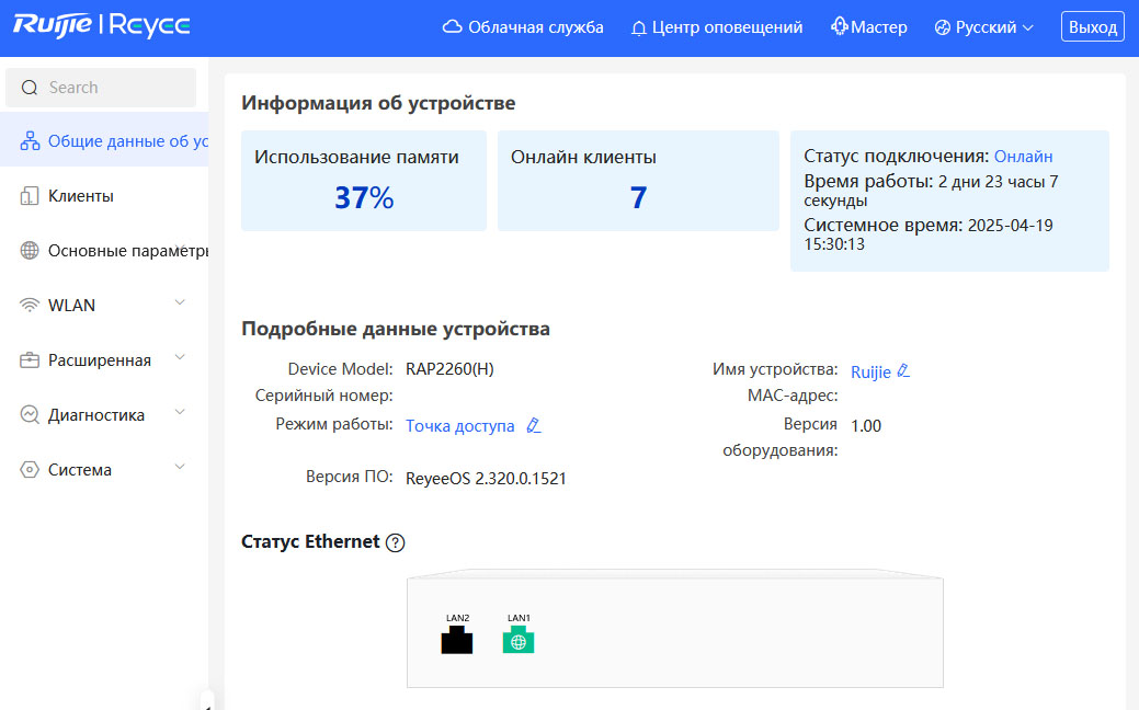

AlexS4, ну ок, мир дружба жевачка тогда. Я тут третьего дня обновил свою ТД, потому что комфаст даже будучи перешитым на опеврт стал виснуть. А у меня постоянно десяток клиентов висит в доме, а когда родня в гости приходит то вообще атас. Наверное, это было лучшее вложение в мою сеть за последние 2 года. Переход на 2,5Гбит ещё пока предстоит.
