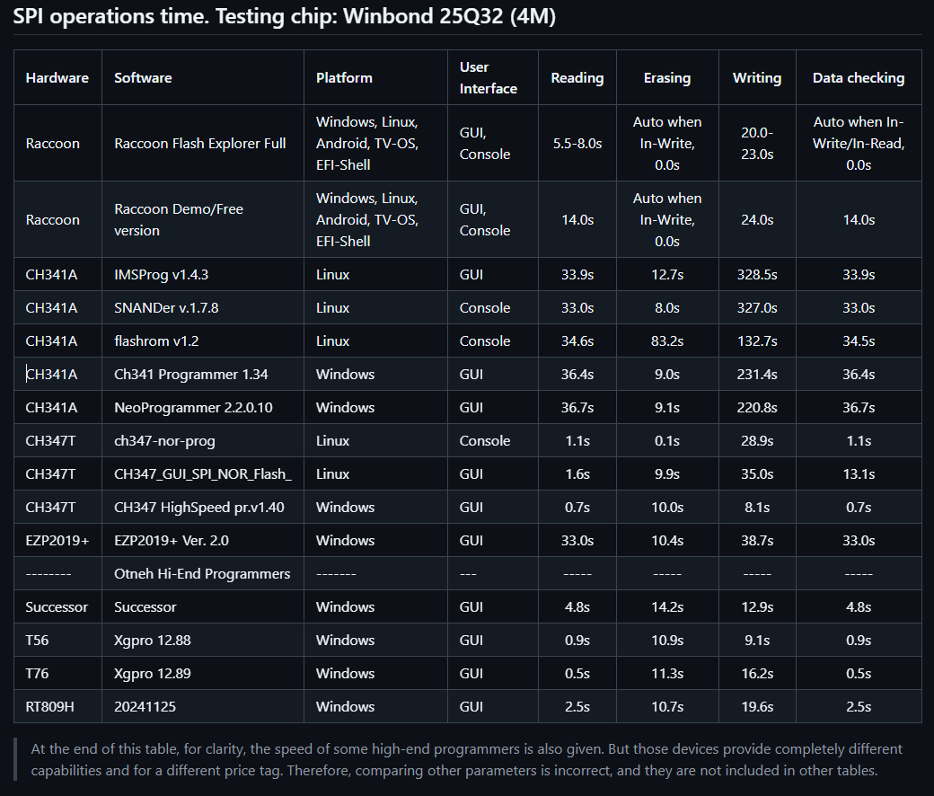

Сравнительная таблица дешёвых программаторов.
https://github.com/lapot2/Performance_o ... /README.md
Скриншоты таблицы для ленивых
(61.58 КБ) 255 скачиваний
(54.53 КБ) 252 скачивания
(64.62 КБ) 247 скачиваний

[uquote="lapot2",url="/forum/viewtopic.php?p=4707927#p4707927"]Сравнительная таблица дешёвых программаторов.[/uquote]
А почему из дешевых там только CH341A? Вот есть хорошая таблица сравнения от DIMM-bl4 с 4pda:
Каковы Ваши аргументы?

[uquote="vlad5",url="/forum/viewtopic.php?p=4707976#p4707976"]Каковы Ваши аргументы?[/uquote]
аргументы? держи :)))
1. мне пофиг
2. мне пофиг
3. мне пофиг
Указано только самое популярное и готовое, чем можно прошить биос на множестве компов ПС4/ПС5.
Мне не нужны никакие вопросы, и отвечать я на них не горю желанием. Дают - бери, не нравится - не бери.
Умные поймут без слов, а тупым никакими словами не докажешь. Вот и весь ответ.
Добавлено after 49 minutes 47 seconds:
Для наглядности сравнения скорости добавил несколько популярных програматоров высокого класса в конец первой таблицы.
Но данные устройства имеют намного большие возможности, сравнение с ними проводить нельзя, и поэтому в других таблицах их нет.
