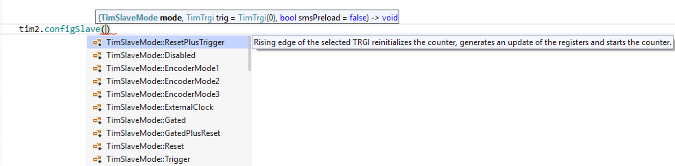

инициализация этого регистра будет такой:
Код:
typedef union {
  uint32_t r;
  struct {
    uint32_t SMS    : 3;  /* Bits 2:0   - Slave mode selection          */
    uint32_t        : 1;  /* Bit 3      - Reserved                      */
    uint32_t TS     : 3;  /* Bits 6:4   - Trigger selection             */
    uint32_t MSM    : 1;  /* Bit 7      - Master/slave mode             */
    uint32_t ETF    : 4;  /* Bits 11:8  - External trigger filter       */
    uint32_t ETPS   : 2;  /* Bits 13:12 - External trigger prescaler    */
    uint32_t ECE    : 1;  /* Bit 14     - External clock enable         */

Дальше что? Теперь вам нужно инитить SMS, SMS2, TS и TS2...
Код:
T1.SMCR = (T1_SMCR_t){
  .SMS  = ...,
  .SMS2 = ...,
  .TS   = ...,
  .TS2  = ...
}.r;
Инитить какими значениями? А остальные поля SMCR большей частью ETR касаются, который не нужен может быть или наоборот, ETR нужен, слейв не нужен. Потому я просто пишу:
Код:
tim1.configSlave(TimSlaveMode::ResetAndTrigger, TimTrgi::Tim12_Trgo);
Понятно какие параметры могут потребоваться для настройки слейва и никакие другие случайно передать не получится, а если нужен ETR, то добавится вызов configEtrf(). Да, будет некоторая избыточность, но зато с большей вероятностью мне не придется лезть в документацию и комменты к коду тоже особо сильно не нужны.
a5021 писал(а):
такого мне не понять. я пытаюсь имеющиеся сущности привести к удобоваримому виду, а вы привносите новые. чем же оно от хала отличается ?
HAL плох не идеей, а реализацией, так же как ардуино. Во-первых, это C, где нет строгих перечислений, потому они там все дефайнят и аргументы передают как uint32_t, в результате вместо SMS_TRG_MODE можно случайно передать TS_TIM3 или любую другую ерунду, потому дополнительно добавляют кучу рантайм проверок, многие из которых срабатывают только иногда и т.д..

теперь любые инициализации:
Код:
T1.SMCR = (T_SMCR_t){
  ENCODER_MODE3_X4,  // Quadrature encoder mode 3 (x4)
  TRIG_TI2FP2,       // Use filtered TI2 as trigger
  .ETF = 0x6,        // Medium filter setting
  .ETP = 0           // Active on rising edge
}.r;
Теперь еще и единообразие инициализации потеряли ) Человек начнет код набирать, IDE ему предложит ".SMS =" подставить, значит нужно знать, что для этого поля у нас исключение и нужно подставлять макрос, а как эти макросы искать предлагаете? Раньше ваш макрос хотя бы с того же "SMS_" начинался, теперь нужно подставить нечто без специфического типа, начинающееся непонятно с чего и задефайненное непонятно где. Сравните с функцией:
a5021 писал(а):
это надо отдельных чудес иметь полну голову, чтобы вместо .SMS=SMS_TRG_MODE, .TS=TS_TIM3 что-то перепутать.
никто не убивается, что в TIM1->CR1 можно запихать USART_SR_RXNE и ровно по той же причине.
Да постоянно люди путают, даже ST-ые определения в которых названия регистра и поля указаны. SMS_TRG_MODE, конечно, тяжело спутать с TS_TIM3, но в целом похожих названий более чем достаточно. SMSPS и SMSPЕ, например. ETP и ETF.
