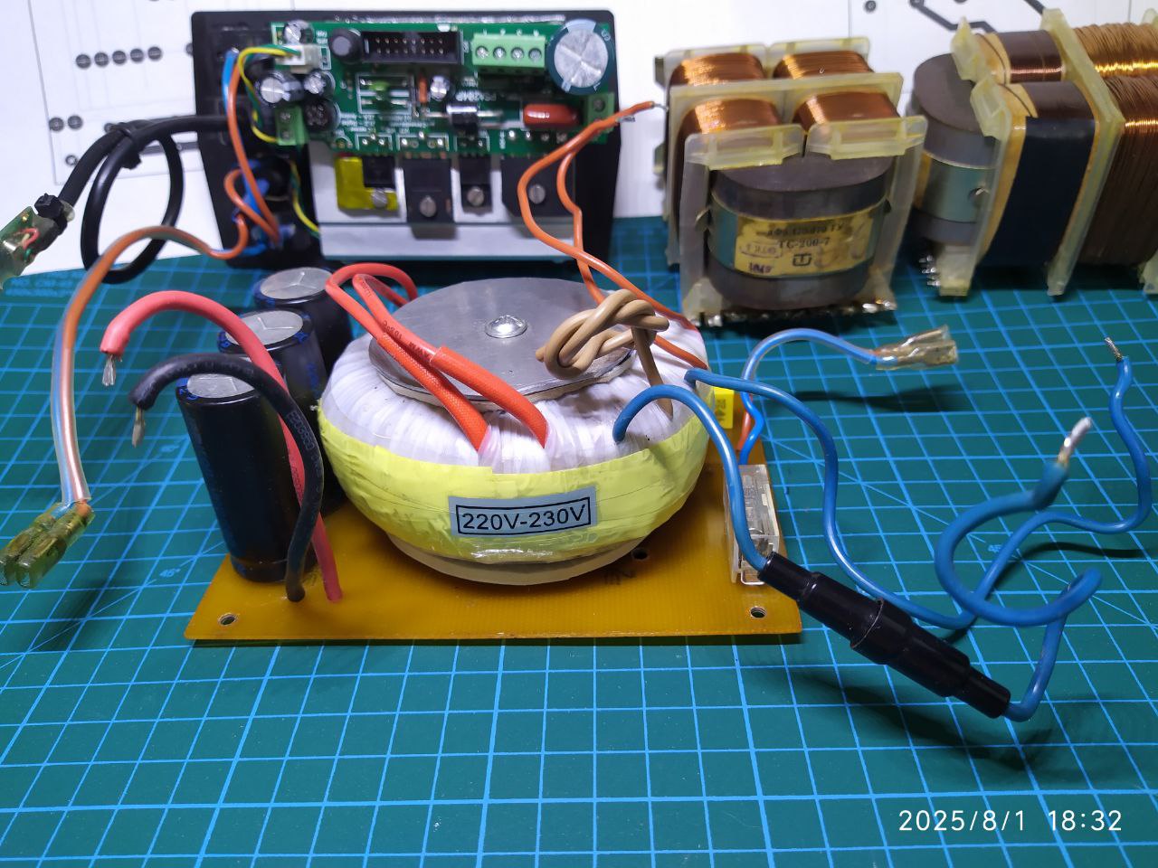

Этот блок птания с удобным набором функций ни как не претендует на звание лабораторного блока питания. Это лично моё мнение . Есть на рынке Китая подобные блоки питания. Извините но не стану снимать показания пульсаций. Единственное что я сделаю с этим блоком питания , поменяю трансформатор и добалю на энкодере активный подавитель дребезга ( автор в силу своёй гениальности не учёл сей фактор). Приложу картинки и платы для тех кто таким в силу обстоятельств уже обладает. Может понадобится. Трансформатор от проектора Лектор 500, нужно только отмотать по 13 витков для запитки проца и дисплея чтоб вышло 14 вольт. Пока выкладываю только фото .

Всем доброго! Может кто в курсе, как повысить ток до 4 ампер на этом чудо -блоке питания. До автора не могу достучатся в силу сложившихся обстоятельств.

Трнас такой ток тянет ?
Сделай заново калибровку БП, там вроде указываются диапозоны
У меня стоит мах. ток 4,5А, в железе ничего для этого не менял , все делал по инструкции автора

Автор живой и сейчас в Польше, дай бог ему ума и здоровья. Просто автор обмолвился как-то что ток 4 ампер и выше потребует доработки ( не только замены токового шунта). СТ200-7 тянет 6,35А по паспорту. Поменял на всех своих блоках питания (трёх))) ) трансформаторы совпадение или нет, энкодеры перестали шалить.Правда я транс заэкранировал медью и железом (не знаю что за металл но он странно резался ножницами по металлу (магко - скол - опять мягко- опять скол, вроде как закалённое местами). Но это пока не точно. Вроде была инструкция по калибровке от автора на 41 странице , она верна для всех версий прошивки? Какое сопротивление вашего шунта на 4 ампера?

У автора в схеме 0,22 ома

выбор резистора щунта R100 указан в перечне элементов
R100
Выбирается как (0,4..0,47)/Iн Для Вых.тока 2А
рекомендуется 0,22 Ом Желательно с
минимальным ТКС
