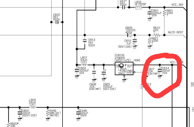

Есть у кого схема или ссылка блока питания s65a, телевизора самсунг. Не выходит из дежурного режима. Какой-то конденсатор помер. Сначала запускался с раза пятого, а теперь совсем не хочет запускаться.конкретно питание шим strx6750f

Проверь все электролиты не выпаивая , хорошим измерителем .

Чтобы лишних электролитов не выпаивать. По дорожкам на плате как-то не очень искать
Добавлено after 2 minutes 56 seconds:
[url=https://img.radiokot.ru/files/158612/3ko0js0qku.jpgИзображение[/url]
Спасибо за схему. А то там на сайтах везде пишут зарегистрироваться. На одном зарегистрировался, нажимаю скачать , написали оформите подписку

Q804 и Q803 управляют дежуркой/рабочим

Отремонтировал. с814 сдох на 1 мкф. На плате стоял. А по схеме 220мкф

Должен быть 200μF, а стоял 1μF ? Удивительно.
Потому и сдох ?
Потому и сдох ?
Не знаю. Но стоял заводской. Я тут нашёл информацию по шасси s65a, что они шли под разные кадровые развёртки, может из-за этого.
