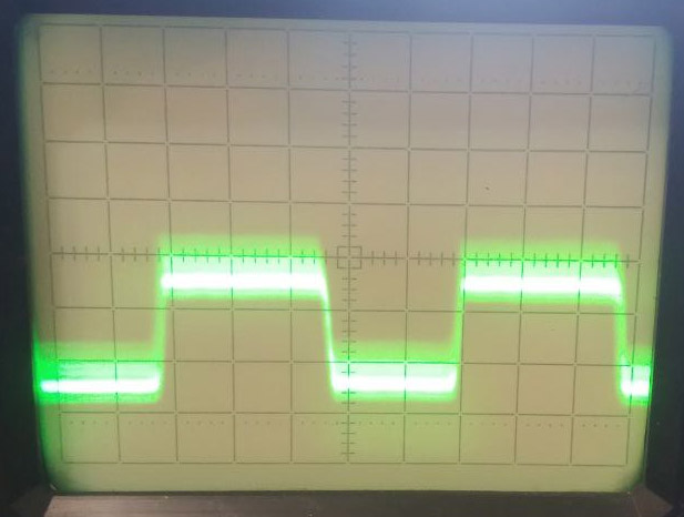

Восстанавливаю осцилл С1-131, на данном этапе столкнулся с тем, что не видны вертикальные линии на меандре. Ни на встроенном генераторе, ни от внешнего. Яркость, фокусировку, астигматизм крутил, эффекта нет. Горизонтальные отображаются прекрасно. Подскажите, в каком блоке и что посмотреть? Схемы блоков прикреплю, какие скажете.
Это же не цифровой осциллограф. На медленных развёртках при коротких фронтах так и будет.
Вы синус подайте на вход, будет вам счастье.

[uquote="seza",url="/forum/viewtopic.php?p=4720971#p4720971"]Восстанавливаю осцилл С1-131, на данном этапе столкнулся с тем, что не видны вертикальные линии на меандре. Ни на встроенном генераторе, ни от внешнего. Яркость, фокусировку, астигматизм крутил, эффекта нет. Горизонтальные отображаются прекрасно. Подскажите, в каком блоке и что посмотреть?[/uquote]
Нигде ничего смотреть не нужно, у вас всё нормально, просто, обычный осциллограф, в отличии от цифрового- (строго) вертикальные линии не может отобразить- слишком большая скорость вертикального перемещения луча, он не успевает достаточно "засветить" люминофор, чтобы его стало видно-

А вы уверены, что всё правильно делаете?seza писал(а):Но с синхронизацией беда...
Если вы работали с "умными" цифровыми осликами, то, принцип работы с аналоговыми приборами отличается, и весьма прилично.
seza, Не видно Самое начало развёртки и Уровень запуска.
ВЧ сигнал с НЧ помехой, картинка размыта по вертикали хотя фронты меандра вполне засинхронизированы.

[uquote="seza",url="/forum/viewtopic.php?p=4720991#p4720991"]Похоже, так и есть. На ВЧ на более пологих фронтах они видны. Но с синхронизацией беда...[/uquote]
Это все нормально для аналогового осциллографа. И вертикальные фронты почти всегда не видны,и синхронизация плавает. В те времена, когда только такие и были осциллографы, мозги надо было иметь, чтобы ими пользоваться...

Нашёл плохой контакт, проблема с искажениями по вертикали решена.
У этого прибора есть переключатель - mS\uS. В первом, низкочастотном, фронты на прямоугольнике не видны вообще. Во втором фронты появляются, хоть и бледноватые. Может особенность прибора? На стареньком С1-55 фронты видны в любом диапазоне.
Значит, он совсем "тихоходный", или вы что-то придумали.seza писал(а):На стареньком С1-55 фронты видны в любом диапазоне.
Ещё раз- линию луч "рисует", чем быстрее движется луч, тем "бледнее" линия. Если у вас при сигнале "меандр" луч, почти мгновенно перемещается по экрану по вертикали, то, вертикальная линия будет видна плохо.
