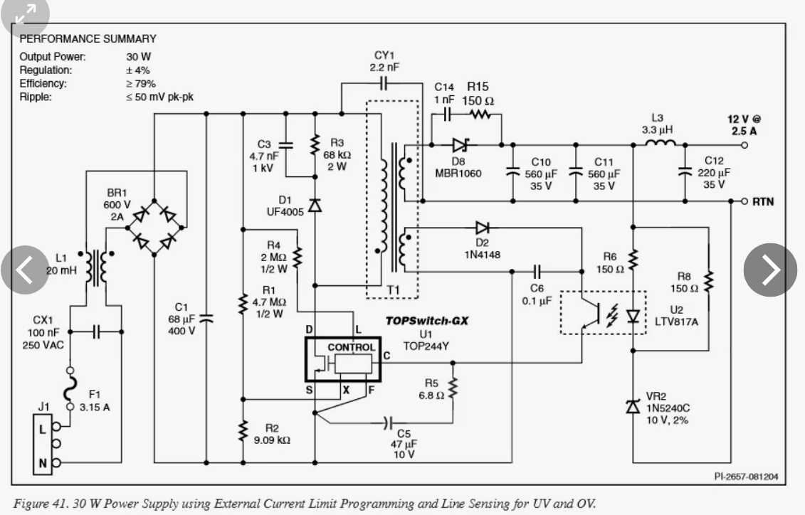

Всем привет. такой вопрос имеется такая плата уровня контроля воды.
Плата у меня управляет электрическим краном (фазу на красный, открывает, фазу на синий закрывает). Всё работало хорошо, но перестало работать хорошо. Думаю сдох трансформатор. (Изначально поставил транс, чтобы была гальваническая развязка).
Такой вопрос: если я подключу импульсный блок питания, кранты всему (плате) не придёт? т.к. три электрода находятся в бочке. Бочка железная, заземлена.

вопрос про то, что я поставлю импульсный БП, плата не погорит? трансформатор был рабочий, но сдох от старости.

сгорание платы может зависеть от многих факторов....без схемы, технических подробностей установки, трудно ответить на ваш вопрос...при удачном стечении обстоятельств, то не сгорит сразу...а за это время можно прикупить запасную...))

тут важна изоляция блока питания

[uquote="Shtebon",url="/forum/viewtopic.php?p=4724597#p4724597"]Такой вопрос: если я подключу импульсный блок питания, кранты всему (плате) не придёт? т.к. три электрода находятся в бочке. Бочка железная, заземлена.[/uquote]
Если ваш БП выполнен по фэн-шую, то сгореть ничего не должно. Но в летний период при грозах, такой подход использовании ёмкости крайне не надёжный. Пластиковая ёмкость в данном случае надёжней.

Shtebon писал(а):вопрос про то, что я поставлю импульсный БП, плата не погорит?
не должно))
я бы ещё из импульсного БП выкинул игрик кондер... чтоб совсем ничего не сгорело.
я обычно его выкидываю.
:tea:
вон он... в самом верху...
