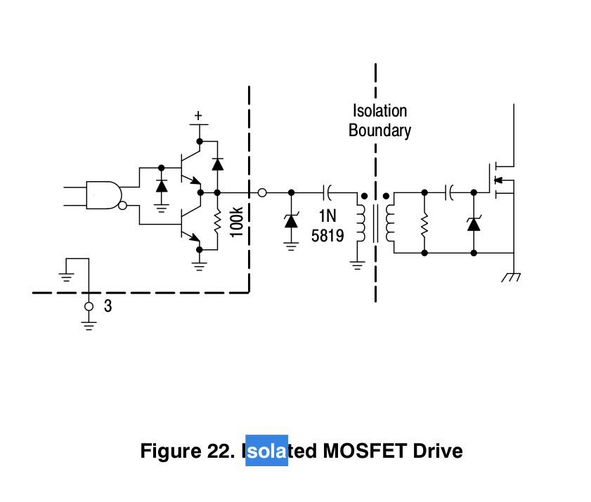

Хочу сделать преобразователь импульсов от PID-регулятора в ШИМ управление постоянным током. Грубо говоря, сгладить и растянуть импульсы, а при равномерных импульсах сделать пропорциональную скважность
Примерную схему нарисовал. Драйвер N-MOSFET и микроконтроллер питаются через изолирующие DC-DC преобразователи. Между PID-контроллером и Atmega, а также между Atmega и драйвером стоят оптопары. Земля у микроконтроллера и земля входа DC-DC, естественно, никак не связаны.

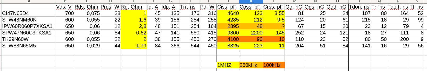

Транзистор выбрал IPW60R060P7 из имеющихся в ЧиД за умеренную цену и с подходящими параметрами.

В даташите на драйвер приведен такой вариант подключения. Подскажите, какой искать трансформатор и параметры конденсаторов и левого диода.
(41.36 КБ) 171 скачивание
Интересует конструктивная критика правой части схемы. С микроконтроллером и программой разберусь.
Нужны ли стягивающие резисторы на 7 выводе оптопары и 2 вывод драйвера?
Какая максимальная скважность возможна в таком режиме? Если не более 50% то по какой схеме добавить второй транзистор?
Какие подводные камни и как дополнительно обезопасить схему?

Делайте просто понижающий преобразователь (buck converter) с небольшой входной емкостью (1-2мкФ). Я подобный делал для управления мотором вместо тиристора. Там даже сглаживать ничего не нужно, просто режете синусоиду с помощью шим и через дроссель на нагрузку. Что б не мудрить с драйвером ставьте HCPL3120 или подобные с питанием от маломощного транса или дсдс.
