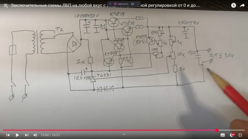

А вообще попозже думаю такой сделать-простота и функциональность :)Изображение

Юрик256 писал(а):такой сделать-простота и функциональность
Если выходная ёмкость 470 мкФ не смущает, тогда можно и такой

Юрик256 писал(а):думаю такой сделать
(82.02 КБ) 31 скачивание

Ничего не понимаю,почему кз...
470 мкф :shock: короче я уже запутался)))

[uquote="diplodok",url="/forum/viewtopic.php?p=4734348#p4734348"]
Юрик256 писал(а):почему кз.
Krismi70 писал(а):как защита от кз ?
[/uquote]
для меня загадка почему кз на схеме с tl431 я не пойму..и что должно смущать с емкостью на выходе 470мкф тоже не понятно,в начале темы писал,что новичёк,а вы намёками...мож вам меж собой и всё ясно :music:

Вот такую еще схемку подкинули Изображение

В первом посте ты сказал/просил
просимулировать в программе с этими силовыми транзисторами на защиту от кз
Вот откуда едет КЗ.
Я надеюсь, ты понимаеш - если на транзисторе выделяется мощность 260W то ........
Юрик256 писал(а):такую еще схемку подкинули
Здесь триггерная защита. Скорее всего транзистор и 317 сгорят до срабатывание реле. Для восстоновление норм. работы нужно отключить БП (запереть тиристора).
Мы не знаем для чего тебе нужна схема - БП. Мы отвечаем на твои хотелки

Юрик256 писал(а):что должно смущать с емкостью на выходе 470мкф тоже не понятно
Даже если блок питания с хорошей защитой по току и Вы, допустим, выставили ограничение 100 мА. Но при КЗ в нагрузке (испытуемом устройстве) емкость 470 мкФ "обеспечит" импульс тока в несколько ампер. Если блок питания для зарядки акб, то в 470 мкФ проблемы нет. Если это все таки некий простейший ЛБП, то нужно стараться уменьшить эту емкость.
