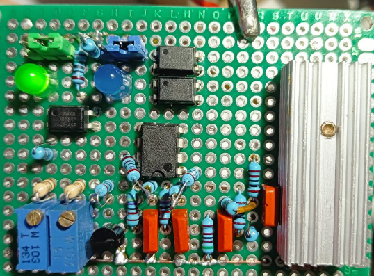

НЕТ!!! Черная схема, хоть и работает в теории и в эмуляторе, на практике же с 315 и 361 транзисторами сразу не запустилась!
Пришлось увеличить значение подтягивающего резистора до 50k , который после нижнего выключателя стоит.
Чтобы кнопки начали включать и выключать нагрузку, как это задумано.
Так же оказалось, что 361 транзистор очень плохо справляется с кулером в нагрузке и почему то при токе 100ма и напряжении 14 вольт внутри 361 транзистора начинает темнеть тёмная точка)
при том до самой нагрузки доходит только 8 вольт из 14 ти.
Но, этот транзистор будет открывать мосфет.
Однако появилась неуверенность в том, что эта схема надёжна.
Если кто знает, как нужно правильно улучшить схему, советуйте)
Попробую где то отыскать PNP транзистор помощнее, чем 361 и посмотрю, как будет работать.
Добавлено after 1 hour 51 minute 47 seconds:
Всё, всем спасибо, всё работает, как нужно и очень точно и чётко!
Был заменен подтягивающий резистор с 10 на 50 к и на выход добавлен мосфет.
всё работает чётко, ни чего не греется, супер!
Настройка очень удобная и работает, как нужно.
Пока так потестирую, потом плату сделаю.
ещё нужно логику нагрузки придумать
В итоге схема включает зарядку при 13 вольтах и откючает при 14 и не вкючает, пока напряжение не опустится до 13 вольт,
Или сколько там хочется, можно подстроить резисторами, очень просто и легко :P

Alex_641, Аккумулятор, на мк? думаешь лучше? у этой получившейся штуки потребление 0,008 мА ,
мне это больше нравится, чем 24 мА
К тому же молния сверкнёт, гром ударит этот мк перезагрузится
начнёт всё инициализировать и каллапснёт вселенную.
По моему такие штуки не надо делать на мк.
А уже дополнительную логику, вывод статистики можно и на мк, что то второстепенное,
что не отвечает за заливание электричества в китайские химические колбочки.
В среднем, мк потребляет от 20 до 50 миллиампер в режиме ожидания (idle mode), когда не выполняется никакой код, а также от 30 до 200 миллиампер при выполнении программы.
